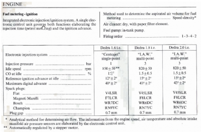

Valdis77777
Что тебе говорит название шина pirelli ? Можно её ставить или нет?
Свечи тоже имеют кодировку и она определяет возможность установки.
Вот как записано в мануале на Dedra (логически у тебя те же что для 1.6 ie):
А замену стоить производить через 20000 км (хотя её хватит и на больше).
