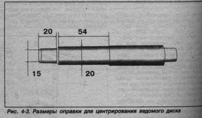

Хотя, посмотрев книжку, прочитал обратное
 Просмотрено:  421 раз(а)

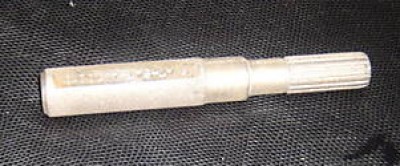

Вот настоящая Фиатовская. Видел на Ebay за 4 евро.
 Просмотрено:  482 раз(а)

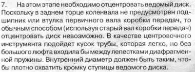

А вот размеры из книжки по Кроме. Я, правда, со сцеплением Кромы никогда не сталкивался, наверное подойдёт... Может кто знающий подскажет
 Просмотрено:  425 раз(а)
