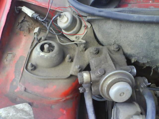

Что это за штука и зачем она нужна?

Давач тиску мастила на стрілку. В народі "цибуля".
СообщениеДобавлено: Пт Сен 04, 2009 22:43    Заголовок сообщения: Ответить с цитатой
Шланг от нее идет на датчик давления масла, может доставить много неприятностей при повреждении.

а шо тогда за датчик под ремнем ГРМ, он вроде двойной - и на стрелку и на лампочку?
На лампочку.Аварийный.Через завальцовку часто масло гонит.Я уже один поменял.А где у тебя номер на стакане?.
