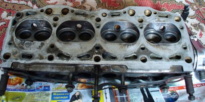

Дошли руки до машины, хочу сделать ремонт головки и заодно шпильку заломаную достать.
Подскажите параметры шпильки на двигателе, куда прикручивается коллектора. До меня была сломана шпилька, знаю что М8 а какой шаг резьбы нормальный или мелкий, может кто сталкивался? Двигатель одновальный 1.6, бошевкий моник.
Дайте совет, стоил ли головку самому делать? А то с финансам не очень. На стороне ремонт 1500 грн(180$) со снятием-установкой и регклировкой клапанов, или чисто ремонт головы 700 грн(80$).
Симптомы следующие: слегка увеличеный расход по бензу (город при динамичной езде 9.5-10.5, люблю покрутить двигатель) и доливка масла 900 гр на 1000 км, выхлоп с виду нормальный, свечи чтоб сильно в масле то не скажешь, вдигатель работает ровно без провалов и пр., компессию пока не померял, правда кажется что слегка тупит, лямбда живая, двигатель с наружи потеет по прокладке крышки клапанной коробки и прокладке поддона (луж после ночной стоянки нет). В планах было заменить маслосьёмные колпачки, может притереть клапана (или заменить если надо с притиркой), посмотреть постель блока а там по ходу и в цилиндры поглядеть. Пробегу по одометру можно доверять 240 т.км. Хотел после отрегулировать зазоры и моник.
Делать у себя не где, буду проситься к товарищу. Руки растут из нужного места, инструмент кое какой имеестя, у меня такого опыта нету, у товарища есть опрыт частичного ремонта коловы (разбирал и собирал сам) и прочих механизмов с его Темы (до этого был Типок-бомба, жаль продал).

Шпилька то на головке с мелким шагом? Кто выкручивал?
Буду исходить из того что наши двигатели похожи.
Я выкручивал. Там обычная резьба, шаг 1,25 (крупный).
Есть правило, по которому в алюминий нельзя вкручивать мелкий шаг - легко сорвать.
