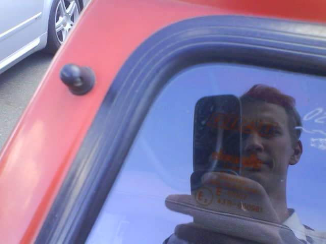

Как снять эту штуку, что она целая осталась, и потом постави назад

Защелка изнутри, гемор редкостный.

если ты собрался красить машину то просто заклей его малярным скочем, потому что снять его это .... а поставить назаз еще интереснее. я на этом уже обжегся Very Happy

Спасибо, просто практически на проходит вода, пытаюсь узнать где пробка

У меня треснул шланг под потолком сзади(от этого сопла).

Советую просмотреть весь шланг под потолком. Он со временем вечь трескается. Видел бы ты мой потолок в унке, вся обшивка рыжая. Метал живой, а обшивка все впитывала и гнила по малеху.
