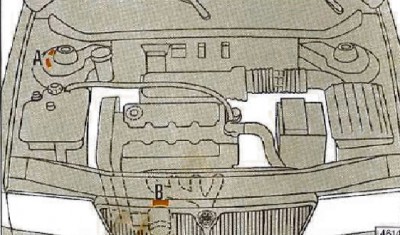

Юрец24
Я ж тебе говорил как должен выглядеть тип двигателя. 99,9% У тебя 159А6.046. Номер находиться возле масляного фильтра,( точнее надним) там есть плоскость на которой все это выбито. Береш щетку или шкурку, ВД и тогда увидиш.
Вот в этом месте.(Буква -В)

СообщениеДобавлено: Чт Ноя 12, 2009 00:23    Заголовок сообщения: Ответить с цитатой
я именно там и смотрел, и букв там нету, единственное что меня смутило, так это то, что старый номер зашлифован и выбит как будто бы новый

СообщениеДобавлено: Чт Ноя 12, 2009 00:26    Заголовок сообщения: Ответить с цитатой
и номер не возле фильтра, а возле крышки вывода картерных газов

СообщениеДобавлено: Чт Ноя 12, 2009 00:36    Заголовок сообщения: Ответить с цитатой
На плоскости должно быть так
159А6.046*№ двигателя. Если у тебя там все затерто и наклепано чтото новое, то тогда все, ти неузнвеш какой у тебя движок. Но у тебя либо 1.8, либо 2.0 (все 8 клапанов). Если 1.8 то 105л.с., а если 2.0 то 113л.с.
