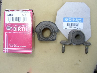

Имел счастье сегодня менять с/блоки Сиенки,поск. родные несколько износились и "громкость" от езды стала больше.В целом,без пива и матюков,работа заняла минут 30...40,без ямы,эстакады.Я давно приспособил на даче для этого две доски и подставки. Инструмент-головки 19,13,10,щетка проволочная,ВД или аналог. С/блоки брал в Италавто,то,что в упаковке- квазиоригинал,но качественный, те,что поменьше- оригинал. На фото-старые.Таки-да,громкость упала...

А какой пробег?

Василич, такая херня этот бирдц но почему то на итал-авто, и не только у вас, его любят

Пробег- почти 48000,а что "херня",упремся-разберемся...

да, я брал по-первой, стойки стабилизатора и пыльники на ШРУС, пыльники не прошли и тысячи, - потрескались а стойки "упали" после 2 тыщ.

+1 фирма веники вяжет

Цитата: | С/блоки брал в Италавто,то,что в упаковке- квазиоригинал,но качественный, те,что поменьше- оригинал. |
Василич, а почем с/блоки (оригинал и квазиоригинал)? У меня спереди начало подстукивать, думаю тоже самое. Хочу брать в Италавто. Интересно сравнить цены да и знать сколько на кармане иметь. Менять думаю сам.

В автомагазине на Науки есть с/блоки Бирз и фирмы Акро (могу ошибаться, во всяком случае так расслышал). Первую уже поругали, а что скажут знатоки про вторую.

акроН . в туже кучку что и Бирдц.
почему их любят на СТО? я знаю

Не знаю по чем ты брал BIRTH в ИА, но мне в магазине озвучили цену по 30 грн и 45 грн соответственно.
А альтернатива конечно по качеству. Но платить дороже в ИА за то-же самое, как-то не очень хочется.

С/блоки оказались в норме. Будут лежать в загашнике. Стучал левый наконечник.
