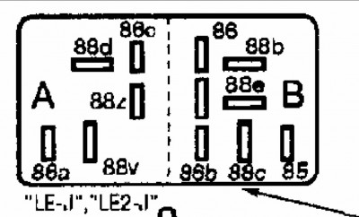

Вот такое у меня реле! На сторону "В" выходит фишка от блока управления! Сторона "А" нужно подключить на нее питания, насос и т.д. Но я не знаю что куда! Из блока управления выходит отдельная фишка "мамка"- желтый провод. И "папка" зеленый провод. Также свободный провод белый с натписью "22"
Такде куда подавать импульсы с комутатора, на комутаторе два свободных провода, один провод который при вращении двигателя подает импульсы "+". Второй не знаю!
Искра есть!
Когда вращаю двигатель свечи сухие!

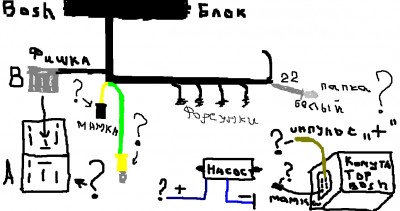

СообщениеДобавлено: Вт Сен 15, 2009 14:21    Заголовок сообщения: Ответить с цитатой
Я посностью поставил и двигатель и мозги с регаты. Только забыл снять фишку с регаты которая подает питание на мозги и насос, тоисть сторона "А".
Вопрос: Какие провода подключать на сторону "А" и куда подать импульсы с комутатора?
Вот по-быстрому нарисовал схему! Цвета отвечают рисунку!
