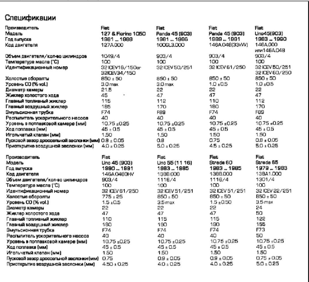

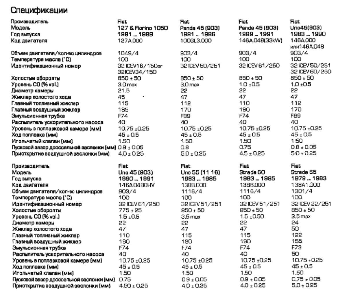

у меня стоит двигатель с сеата марбеллы тот же самый 903с... только он с другим коленвалом немного меньшим и получается 845 кубиков- но всё тоже самое если помотреть на сравнение с настройками 903с то есть разница в карбюраторе по 3 параметрах не совпадают диаметры жиклёров всех трёх.
двигатель.........903........845
холостой...........47..........55
главный топ......110........112
главный возд.....180........160
о чём это говорит что на машинку с меньшим обьёмом ставят больший жиклёр -эт как то не логично по сравнению с сьмесью что получается на 903, она намного болие обогощена и так же с жиклёром холостого хода... а должно по идее быть наоборот..
вопрос ктото пробывал ставить меньше жиклёры?? на чём это моджет сказатся и где бы их купить ?? потому как на автобазарах мне все упорно расказывают что их купить нельзя отдельно а только с рем комплектом на карбы....
вся соль пошла из того что регулировал карб и не могу никак сделать минимальный расход хотябы около 5-6 литров-- у соседа 903 движок и есть 4-5 литра начал разбиратся почему- тем болие после кап ремонта двигателя... одно плохо с этими движками это не електронное зажигание и само зажигание которое не даёт точной настройки изза контактов и отсуцтвием в принцыпи во всей машине и в часности зажигания вакуума (вакуумного опережиния)

Честно,сомневаюсь что "у соседа" мотор 903 ест 4-5 литров. Завод для новой машины давал данные городского цикла 6.4 литра. Я сейчас вышел на 7-8 литров "по городу".Бензин 92(хотя завод рекомендует супер плюс). Топливный 107,воздушный 150. Холостой-не знаю,нет маркировки. Ставил топливный 100.Маловато . При разгоне не хватает бензина. У нас продаются жеклёры разных диаметров. Если у тебя Вэбэр бери "озоновские"-они аналогичны. Про электронное зажигание скажу так - поставить его на этот мотор-максимум день(при наличии токаря ).У меня раньше была Панда с таким же мотором. Ещё прежний хозяин установил "вазовский"(2101) трамплёр. Его отличие от "родного"-он немного длиннее и посадочное место в головку больше.Его корпус был обработан на станке ,выточена переходная втулка "в головку".И это всё. Он у меня работал "как часы". Мне было интересно,почему переделали Question Сейчас уно, такой же мотор."Контакты" скоро прикажут "долго жить".Решил выяснить стоимость. Озвучили цену-"район 300 гр." Exclamation Exclamation Exclamation Честно Я МОРАЛЬНО не готов платить эти деньги за "контакты",при цене "вазовского" трамплёра-120-150гр"в сборе". Так вот если люди ставили "вазовское" контактное зажигание , то почему не поставить без контактное Question Только возьми соответствующий трамплёр,"бабину",коммутатор ,добавь токаря и электрика.

в итоге, у меня стояли, 50,112,150. поставил пока только 109 главный бензиновый, дальше планирую поставить ещё меньше и увеличить до 170 воздушный. холостого хода 47 не могут на базаре найти((( так же как и 180 воздушного, главные бензиновые есть от 97 до 112 где- то с шагом 1-3 и воздушные 170, 190 (разборыные емульсионная трубка отделяется от жиклёра). буду пробывать кто что скажет?
