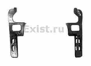

кто знает, как крепится этот усилитель крыла к лонжерону? Сварка? Или на болтах? Мои гнутые и гнилые, хочу поменять, но что-то не вкурю как...

у Тип и Альф сварные, у Брав - на болтах

спасибо, обрадовал Crying or Very sad блин... ну нету у меня сварочника... этож блин ждать, пока экзист привезет (11 дней), потом срубать свои, потом варить, потом красить... засада...

Не растстраивайся человечище.Попробуй сделать на болтах.

красить полюбе они придут в защитном грунте (смочить растворителем если потекло - драть до чистого метала - а ребер и нычок там нуиво на) Laughing

Я когда себе переваривал то сварщик подал идею как их посадить на болтыSmile

да вот сейчас тож внимательно все перелазил и пришел к выводу, что можно сделать на болтах. Так и буду делать. Блин, вся морда кривая-косая, а я все понять никак не мог отчего бампер нормально не садиться на нее... похоже, засажена она была неплохо. Но что радует, лонжероны все целые и не видно следов ремонта ну и плюс прошелся по нм с измерительным инструментом...

ну так проще же покрасить их снятыми, чем на машине...

красить обязательно
самый гемор снять транспортный грунт (это не крыло, там закоулков много) можно поробывать сольвентом снять в труднодоступных

ksv
пескоструй есть. вот им, потом норм.грунтом, потом красить

да растворителем 647 - м, мыл когда нить в бензине детали от двига, там тоже самое - поддон, кисточки и литр растворителя, сначало смачиваешь, оно откисает а потом за кисточкой слазит.
ставь на болты - очень удобно а нагрузки кроме бампера, этот кронштейн не несёт только места соединения обяз. герметиком, например полиуретановым(на котором крылья держатся) промажь - на болтах будет гулять металл, царапины - ржа.

На все сто прав.
А пескоструить необязательно.
Сольвентом не нужно он жирноват немного и в основном под эмали типа ПФ115, а вот растворитель 647 или 646 безпрекурсорный в самый раз.
Покрась любой нитро. Герметик тоже толково.
Успеха в трудах!
