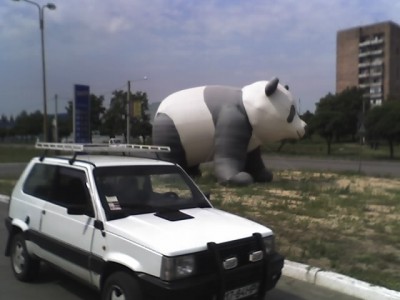

У меня Панда Супер 1000с , но супер одно название! Перестала после прогрева перемещаться жму газ легонько а она захлебывается тяги нет глохнет. ПОСТОЮ НЕМНОГО завводится и кое-как домой доехал...
Грешил на бенз, но потом нашел в прерывателе котакты износились -починил-и все с трудом заводится и сразу глохнет. Стою на причале невыезной. Фантазии больше нехватает мне бы спеца по фиатам покумекать покрутить. Гаражи "Ясная поляна" Харьков. Жду помощи! Николай. 80638541940

Фотка жир Laughing Razz
