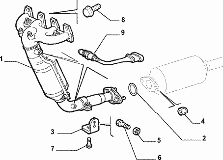

Епер выдает 2 одинаковые лямбды,до катализатора и после
лямда под цифрой 9
