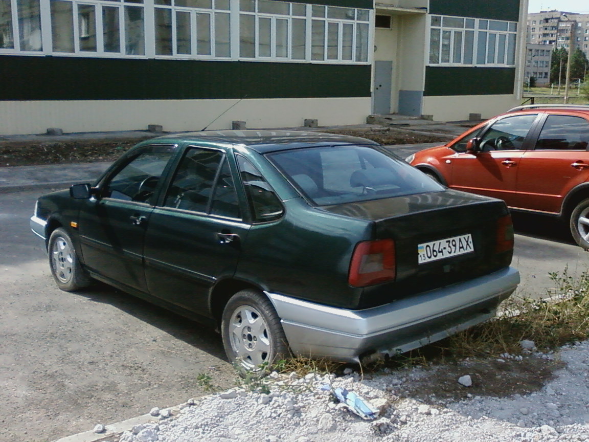

СообщениеДобавлено: Вт Окт 13, 2009 22:29    Заголовок сообщения: Ответить с цитатой
ну как
