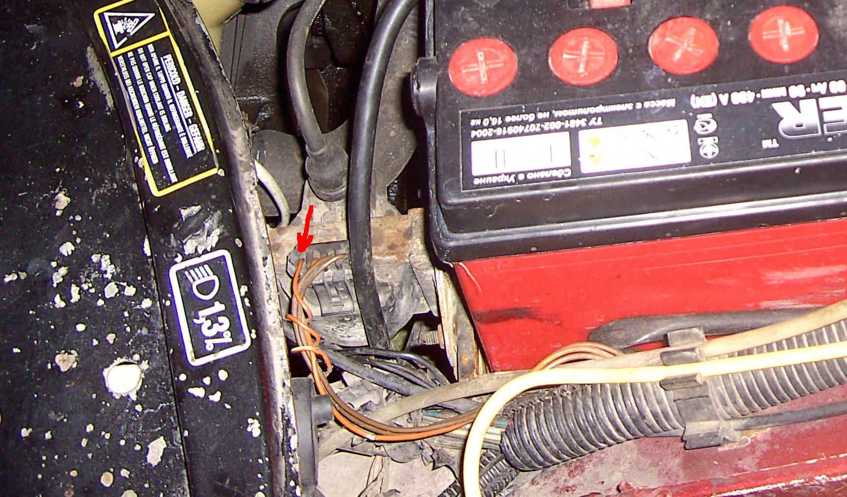

Подскажите , за что отвечает данный провод на катушке зажигания ( первый от бампера ). Он ещё от прежнего хозяина оборван .
Красной стрелочкой - в обрыве

если он кудато подключен то ето походу на датчик давления фреона а если в воздухе болтается то мну тож интересно у мну такой же єсть

Провод просто висит , а тахометр работает прекрасно. Ну , что некто не знает ?

Какого цвета? Можна на схеме глянуть.

Этот оранжевый провод не куда и не должен идти. В Типарях с моноинжектором Bosch и зажиганием на Digiplex 2 он отрезан на заводе. В карбюраторных он подает 12 вольт на коммутатор зажигания. Сделано для того, чтобы при отключения катушки зажигания обесточивался и коммутатор зажигания. Этим летом сам с этим проводом разбирался, когда размотал заводскую изоленту и нашел этот провод отрезанный. На этом проводе весит 12 вольт, так что замотай его изолентой.

Понял , а то ломал голову - всем большое спасибо !
