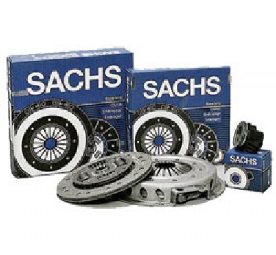

а комплект хочется попробовать вот такой поставить:
посоветуйте где по дешевле найти, пока нашел за 1800.

СообщениеДобавлено: Ср Апр 14, 2010 21:50    Заголовок сообщения: Ответить с цитатой
Юрец24
вот тебе дешевле SACHS 30003440011 217.08 (110.64 €) комплект
где нашёл.http://vegaauto.com.ua/?cmd=search&s=3000344001&brand=zA7Djp
контору не проверял.
