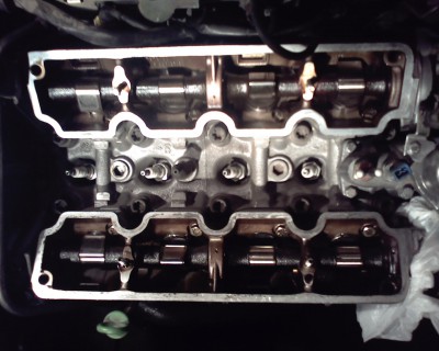

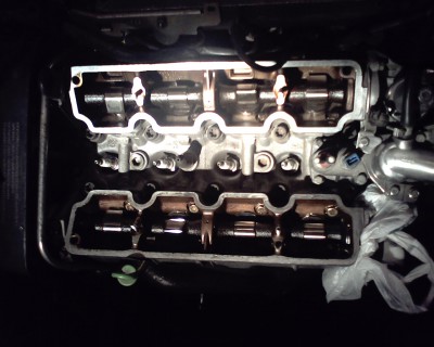

Было много вопросов по меткам. На фото метки колена и распредвалов выставлены, клапаны 4го цилиндра ЗАКРЫТЫ, искра только что долбанула (благодаря опережению), сейчас будет рабочий ход поршня. Нумерация на крышке распределителя не всегда совпадает- иногда нужно поменять 1 и 4 местами.

А вопрос собсно в чем? Такты принято считать от впуска
Метки сведены тогда
1-й - впуск
2-й - сжатие
3-й - выпуск
4-й - рх

| ksv писал(а): | | А вопрос собсно в чем? |
В каких-то темах не один раз спрашивалось про положение клапанов при В.М.Т. Была возможнось сфоткать, вот и выложил .
