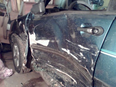

Вот так "поцеловала" меня Волга 31-я. Перпендикулярно, на скорости ~45 км/час...
Крыло, обе двери, короб, стойка центральная, водительское стекло, указатель поворота, повторитель поворота...
С места ДТП уехал самостоятельно. Рулевое работало. Туго немного. Повело малость.
Был пристегнут, но от прямого в бок удара мало спасает.
У меня только ушиб ребра (дверной ручкой достало).

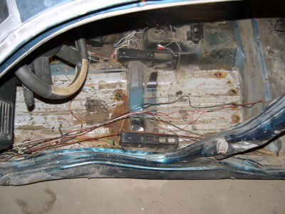

Решил восстанавливать все таки. Донор есть по железу...
Вскрытие пола показало - варить и его нада.

сочуствую,у моей темпры был аналогичен удар в правую сторону при прежнем хазяине,геометрия нарушена сильно

Выправили корпус, восстановили геометрию. С донора вырезал короб с центральной стойкой. Вварили взамен битой. На днище поставили заплатки (оставили несколько дренажных отверстий) Всего 20000 руб.
Крыло, двери (тож с донора) и короб покрасили - 16000 руб.
Дно зачистил, обработал преобразователем ржи. Покрыл в несколько слоев мастикой (битумной) (банка 2 кг - 170 руб.). Но... потом пояснили, что это для наружних частей кузова, а внутри надо было типа импортной BODY. Запах... Но надеюсь, что все таки выветрится.
Положил новую шумку (ворсистая 2-х слойная, по средине между слоями пленка полиэтиленовая). Пошел один лист (на рынке 450 руб.).
Заменил весь битый пластик внутри (от донора).
Затраты подсчитал... да уж... более трети стоимости авто...
Но бросать жалко, однако...

По поводу безопасности, так никто и не ждал супер показателей, машина сама по себе уставшая уже, да и нормы безопасности тогда другие были. Хотя я никакого криминала здесь не вижу. Стойка ушла, естественно, на нее основной удар. Пороги и дверь вмялись, тоже закономерно. Крыша-днище целы.
То ли дело чери амулет. Там было бы гармошкой дно. И крыша ушла бы. Видал я их в бок ударенных. Так что не все так плохо. ;

Тю наоборот зачёт Темпре. Волга, 45 км/ч, в бок, - деформация на глаз.....я ожидал худшего. такшо Фиату зачёт.
