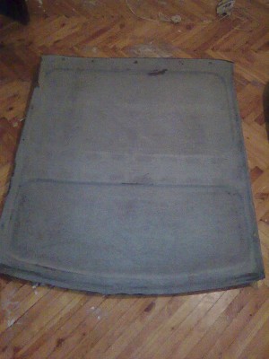

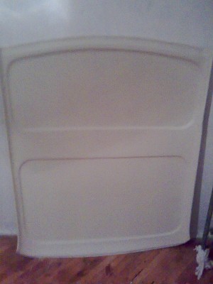

да ничего сложного. клей наирит. кисточка побольше и вперед. Клея у меня ушло 1.5лира. затраты смешные 34гр. правда клей бесплатно достал. вот планирую перетянуть еще заднюю полку и карты дверей. [/img][/quote]
ето до
 Просмотрено:  525 раз(а)
после
 Просмотрено:  542 раз(а)
