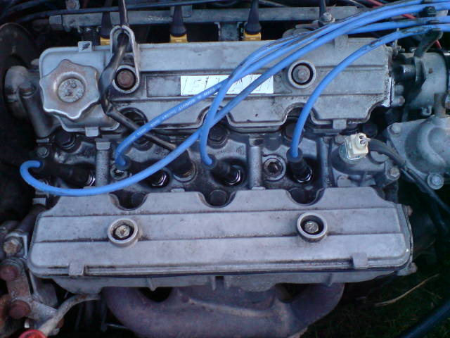

Поменял датчик между 2-й и 3й свечами... А нада тот что чуть правее 4й?
То датчик температуры двигателя....
В точку! Very Happy

Т.е. нада поменять тот датчик на которорый одета белая фишка? Я правильно понял на этот раз? Laughing

да,только сначала сопротивление перемеряй и будь готов при замене,что на горячую тосол струей из отверстия может брызнуть.

дождись лучше пока остынет и не откручивая пробки поменяй датчик
