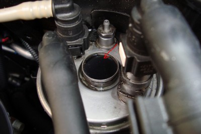

СообщениеДобавлено: Чт Окт 22, 2009 15:26    Заголовок сообщения: Топливный фильтр Doblo 1.9 mjtd просто ХЕЛП !!! Ответить с цитатой
Здравствуйте коллектив!
Столкнулся с проблемой. 2 недели как купил Doblo 1.9 mjtd 2006г, собрался менять масла, фильтра и т.д., но в Крыму нет топливного фильтра (заказал в Киеве), а вчера обнаружил, что из под чёрной пластиковой круглой заглушки топ. фильтра немного сочиться солярка (Д.Т. кто как называет). Чтобы это значило?
Вот эта пакость!
 Просмотрено:  301 раз(а)
