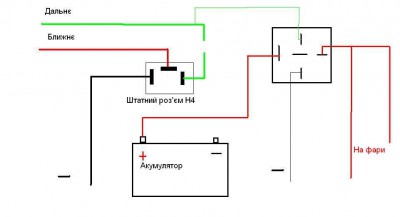

на уно с новыми фарами свет шикарнейший - неродной ксенон отдыхает - единственное подвести питание на лампочки напрямую с аккумулятора через реле , свет становится лучше % на 30 , в уно как и во всех итальянцах огромное падение напряжения по пути к лампам - у меня на лампочках было 11,6 вместо 13,9 на аккуме Cool как поставил релюхи стало 13,8 !!!!
А подробнее.Что -куда подключать?
СообщениеДобавлено: Ср Окт 28, 2009 14:36    Заголовок сообщения: Ответить с цитатой
Штатну розводку використати, як управління реле, а через силові (комутовані) контакти кинути + на світло. Також дуже помічне є миття фари зсередини.
Ничего не понял! Shocked Помедленее пожалуйста,я конспектирую! Very Happy
СообщениеДобавлено: Ср Окт 28, 2009 18:00    Заголовок сообщения: Ответить с цитатой
По ближньому така ж ситуація, між АКБ та реле ліпити запобіжник. За правильність пінауту не відповідаю, але, думаю, принцип зрозумілий.
Кстати правильное решение!!! Я так и сделал давным давно! А свет в натуре шикарный!!!
