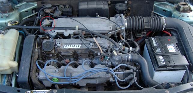

Добавлено: Чт Окт 22, 2009 10:25 Заголовок сообщения: Что за девайс?
Подскажите, что это за датчик/клапан?

Пропускает часть выхлопных, обратно во впускной для догорания. Типа экология.

Он у меня начал греметь. Можно забить?

Называется сия дрянь - режекторный клапан. Действительно отправляет выхлоп с несгоревшим топливом на досгорание. Если ты не из Гринпис, глуши его нафиг, и расход может упасть и машинке легче ехать будет, да и проблем он тебе больше не будет создавать.

а я вот наоборот, взял его снял промил хорошенько промазал, и теперь работает как часики, и насколько я знаю не ухутшает работу ДВС а наоборот улутшает на определенных режимах

Юрец, он в принципе не может улучшать работу двигателя, т.к. дает воздух с уже выгоревшим кислородом, т.е. выхлоп. А как известно горение без кислорода ухудшается.
