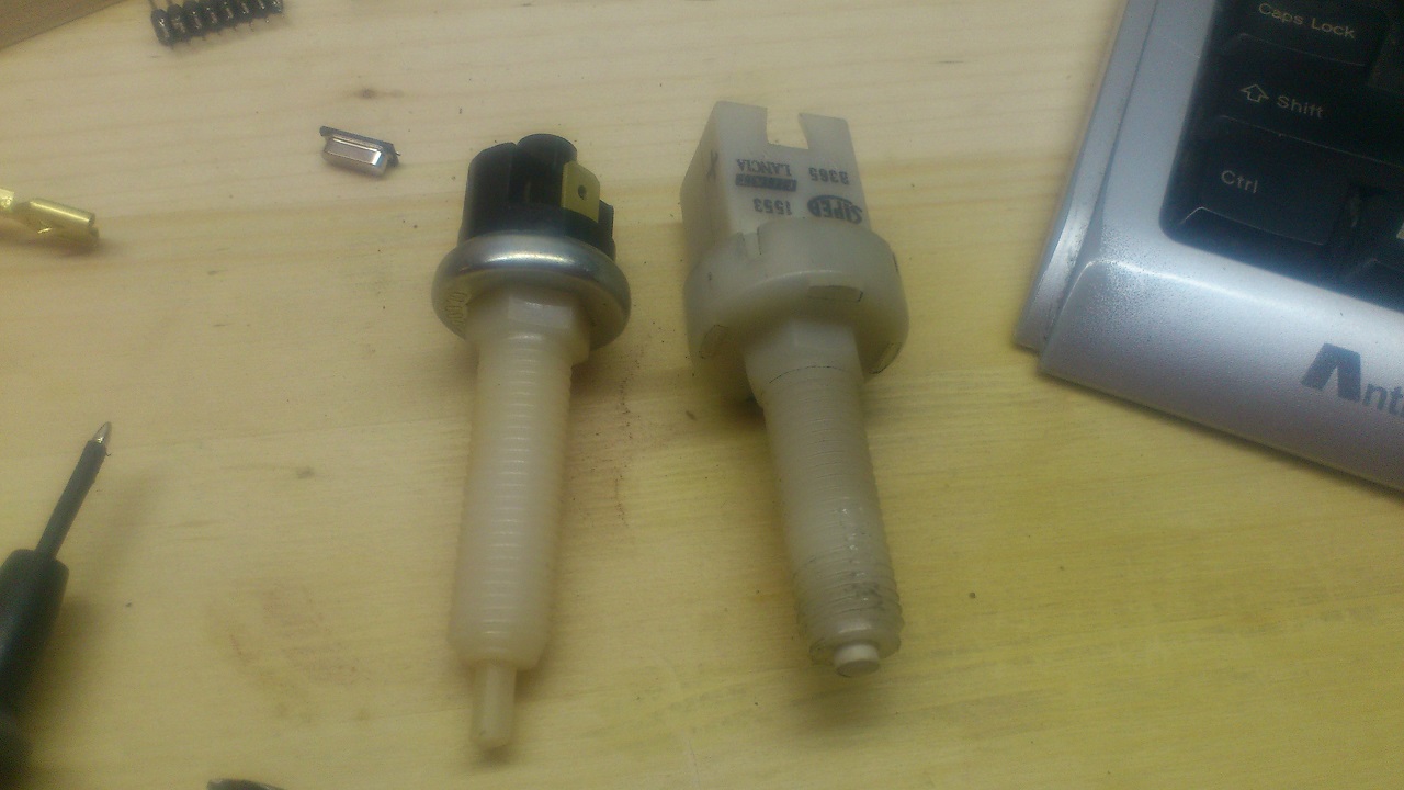

СообщениеДобавлено: Пн Дек 30, 2013 22:58    Заголовок сообщения: Ответить с цитатой
апну тему )
сдохла и у меня лягушенция
так как стоит 3 контактная то заменить тупо на 2 контактную низзя
ездить без стопов пока не придет новая лягуха -религия не позволяет
итак

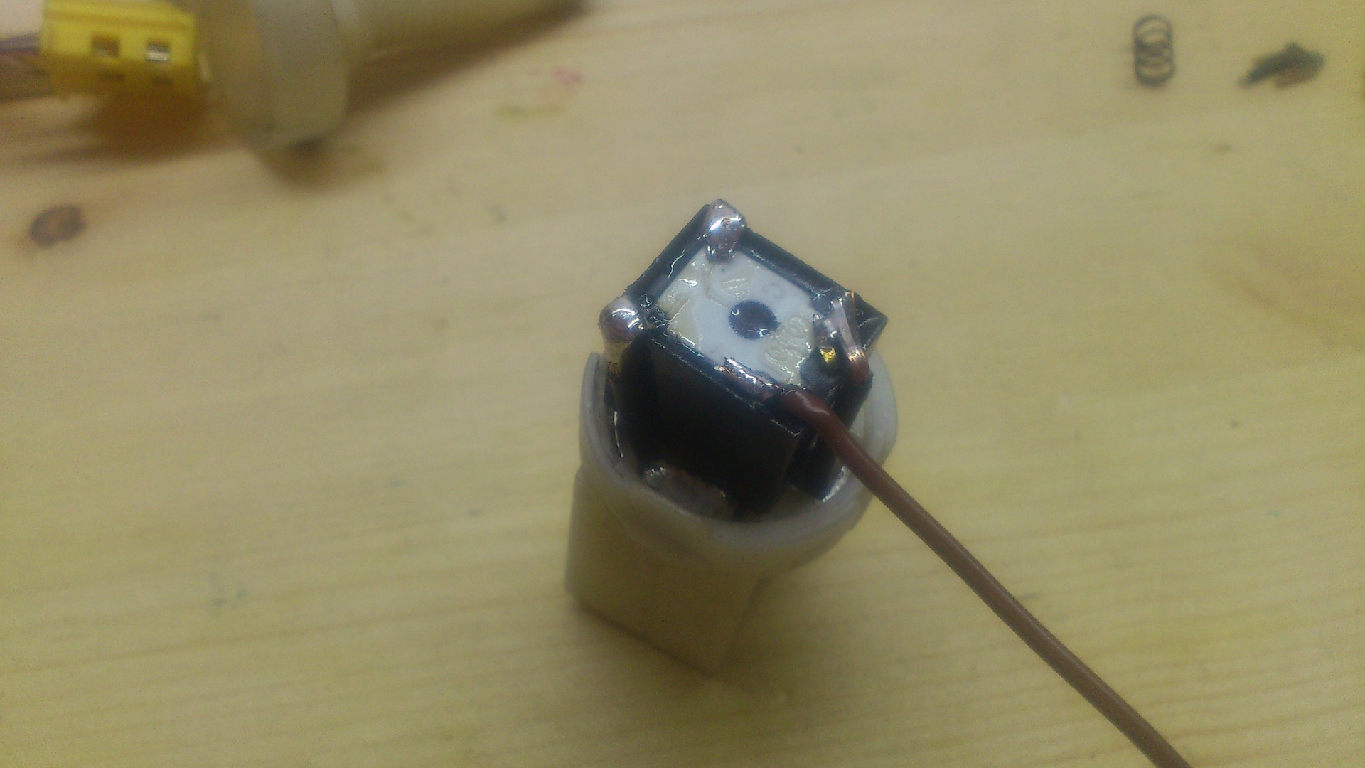

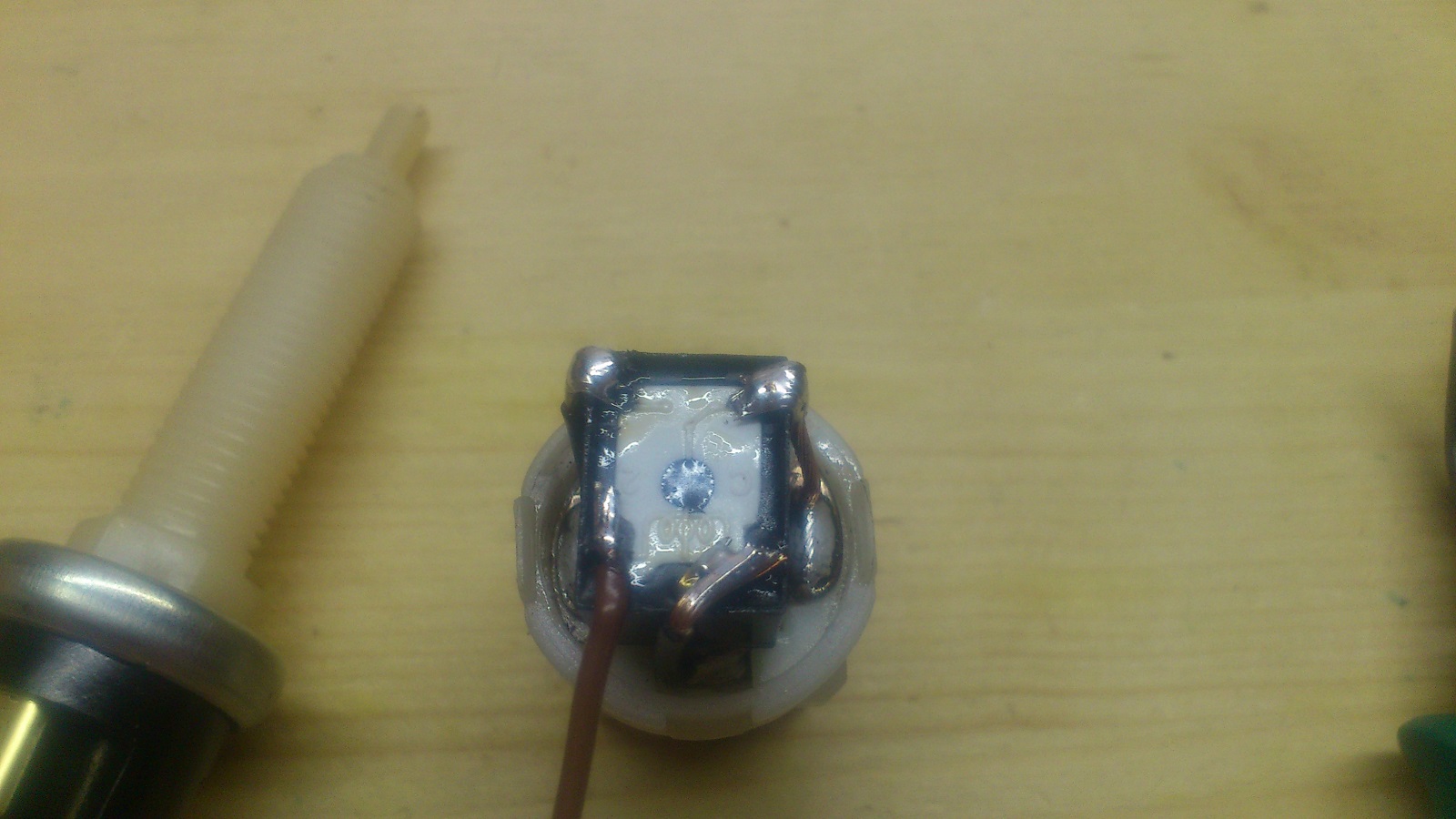

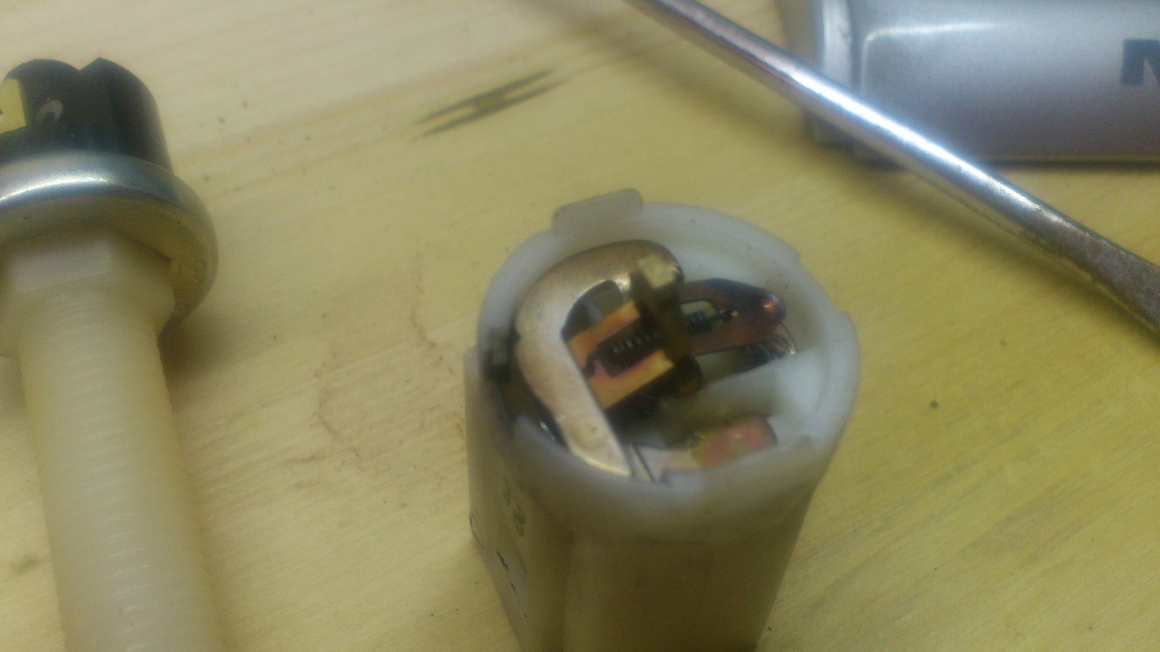

взял старую и разобрал
внутри обнаружена переключающаяся пара контактов и все это дело малость подгоревшее
принцип работы у 3х конт лягушки- нормально замкнутая и нормально разомкнутая пара контактов -то есть 1 в 1 как у 5 конт реле

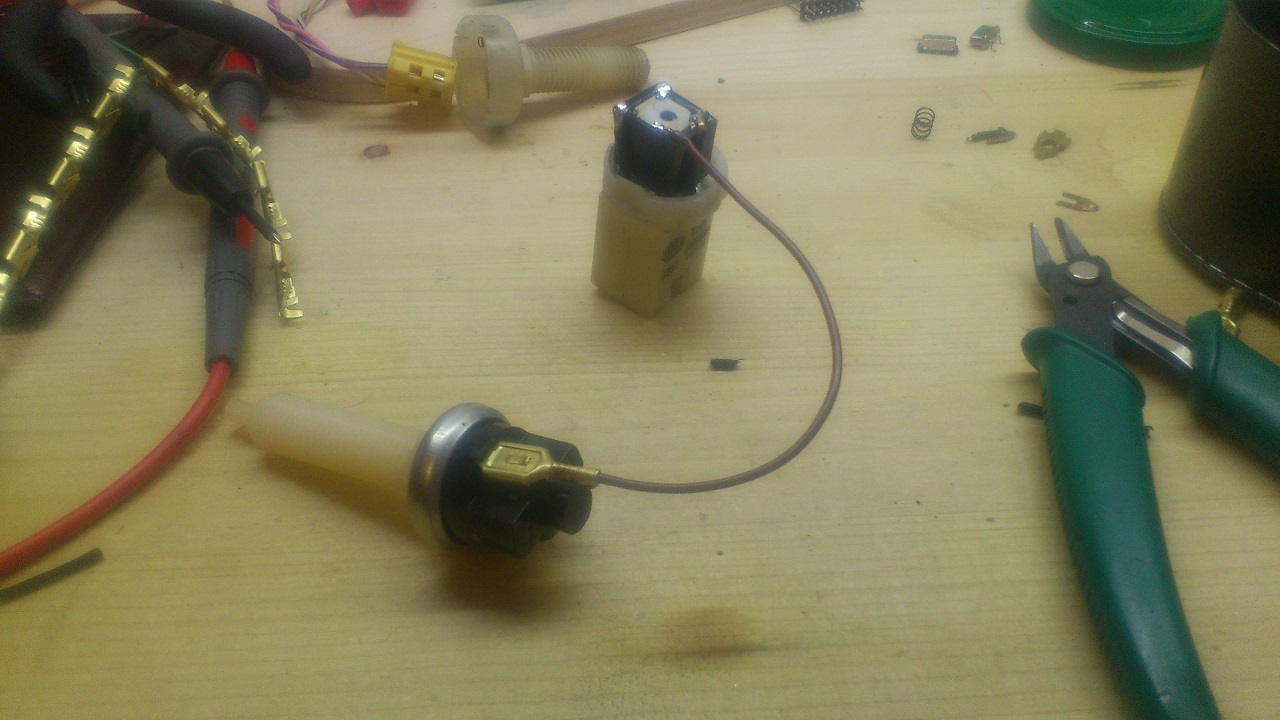

выкидываем внутрянку всю и припаиваемся к контактам на площадке
далее припаиваем провода к релюхе
приходящий + подаем на обмотку рле
второй конец обмотки на жигулевскую лягуху
второй контакт лягухи проводом на массу
и все ) и проводка не нарушена и лягушка работает 2 х конт
