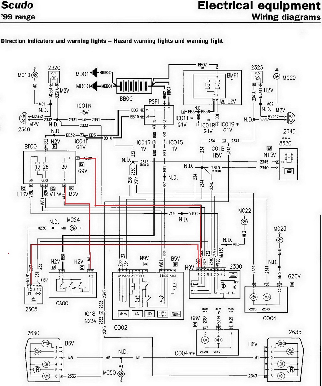

В одночас перестали включаться указатели поворотов. Аварийка работает. Пересмотрел все предохранители.
Где рыть дальше? Менять весь подрулевой?
Может кто сталкивался с подобной проблемой.

http://fiat-club.org.ua/forum/download.php?id=38783
http://fiat-club.org.ua/forum/viewtopic.php?t=34003
Где рыть дальше?
Перевір "+". запобіжник №30, кнопка аварійки (вхід, вихід), реле поворотів.
