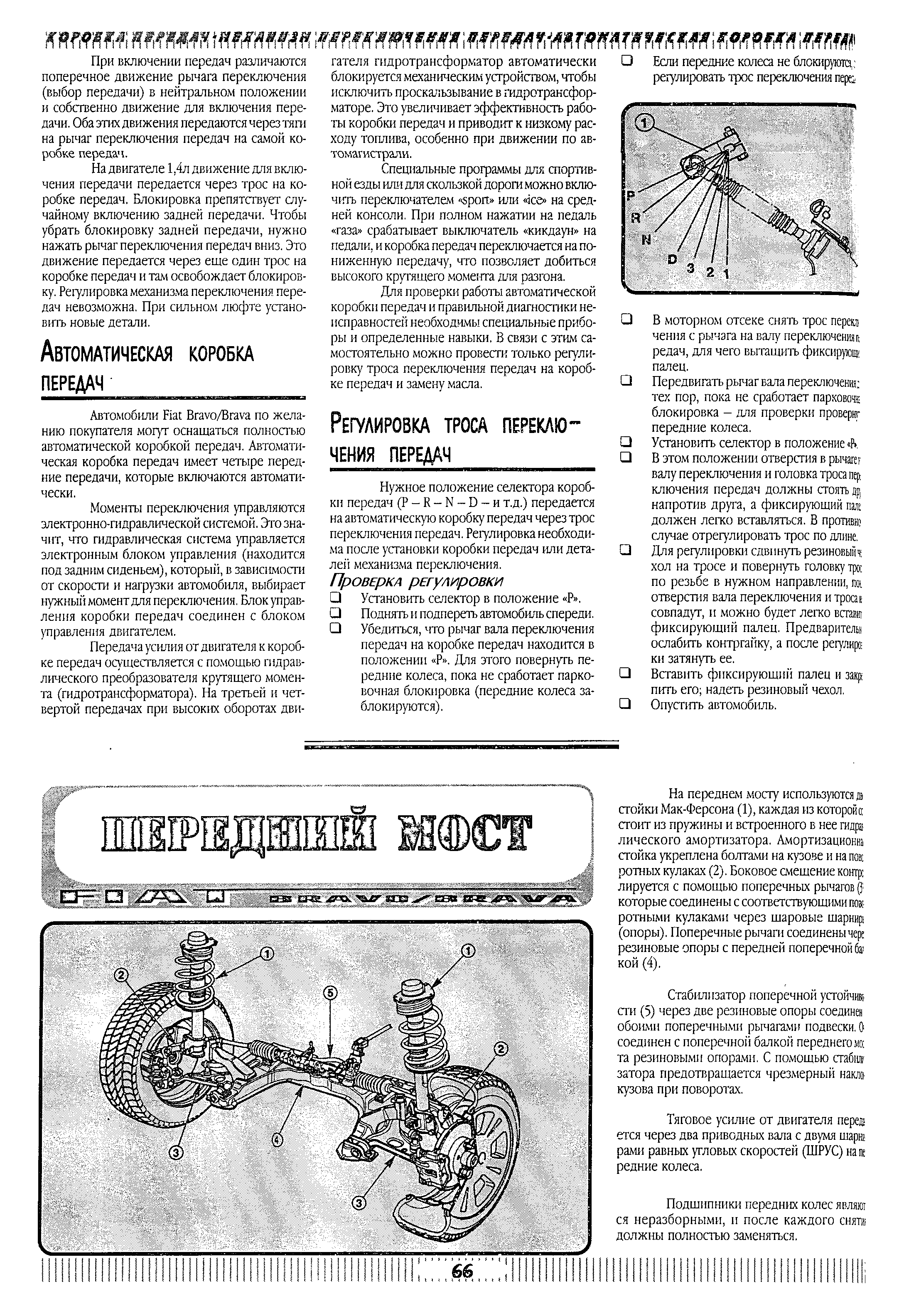

А на холодную чётко срабатывает?Возможно дело в регулировке троса управления коробкой.
 Просмотрено:  393 раз(а)

Ну как помогло? Question

Да я сам врядли буду регулировать, а так, на холодную и прогретую одинаково, если быстро переключать передачи, с задней на драйв, с парковки на драйв, и тд, то все нормально, если завтыкал, медленно переключал с задней на драйв то трындец, такое впечатление что глючат мозги, хотя может и тросик этот, если проездить не долго, ставиш на парковку показывает драйв и едет с третей, если покататся с часок то все нормально, бред какойто но к коробочникам еще не ездил!
