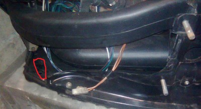

Эта планка крепиться где-то 7-8 винтиками
ставиться когда торпеда снята. разбирать её не надо.
Если скажете как добавить фотку то могу показать.

Это два отверстия для винтов остальные находяться под каркасом торпеды.
