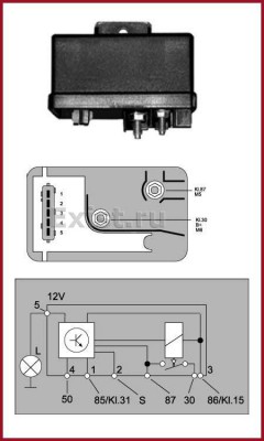

ребята у меня проблема с фиатом плохо заводится на улеце -15 .А свечи не включаются реле новое и свечи новые все рабочие ,что делать???? електрика в моем городе толкового нет ...вот фото реле ..может кто-то знает где надо копать или сталкивался с такой проблемой ....может где-то датчик какой-то не дает команду на реле .КТО ЧТО ПОДСКАЖЕТ

Тебе онозначно нужен хоть какой-то элетрик, что-бы проверил вход токов и выход с реле.

я то и сам электрик . но нет схемы на фиат ..силовая часть в норме ,а вот с управлением что-то не так не дает команду на реле? хотябы знать на какую клему подать12в чтобы включить его.МОЖЕТ ЕСТЬ СХЕТЫ С ФИАТОВ 1.9 -2.0

Бери схему от старых дизелей - Уно, Типо/Темпра/Дедра, Дукато. Там такое-же реле, только основной разъем другой формы. По крайней мере внешне и по количеству выходов это именно оно.
Там все просто и методом вызванивания проводов все можно проверить, на болтовых соединениях силовой плюс и выход на свечи, на разъеме - минус, питание по замку зажигания, командный стартера, индикационная лампа свечей.

я не елекрик но з вигляду електронного реле можна зробити невеликий висновок В+ з болтиком М6 -це +від акуми, той що поряд м5 - в очевидь йде на свічі накалу . Розкрий реле і знайди на платі загальний контур (в багатьох випадках но не все це є 1-й пін на контактах ) це і буде маса , по малюнку видно , що котушка реле живиться із контакту № "3" це мабуть буде +, 2- в очевидь від від замка запуску дріт стартера. Но без схеми тут не обійтися , попробуй нарити в гуглі , можливо пощастить Crying or Very sad
