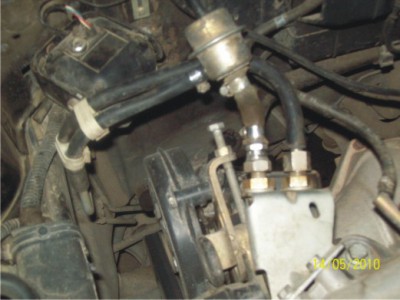

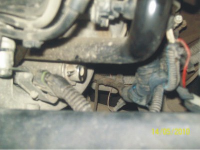

Мой колхозный тюнинг)..на выходе даёт 5 барр!!! машину льёт...

Чир это за фильтр на рисунке2? У меня не было такого, только под днищем перед задним правым колесом.
Где именно 5 бар? Если после этого фильтра - то это нормально, а вот в самой рампе должно быть 3. Если больше или меньше - тогда меняй регулятор.

На "рисунке2" РЕГУЛЯТОР ДАВЛНИЯ ТОПЛИВА ! с левой машины да еще и установлен не правильно в рампу подаёт 5,2 барр (5 атм), т.к родной сдох! Новый не могу найти или стоит НУ ОООЧЕНЬ дорого! (даже стыдно озвучить)...вот и сижу у разбитого карыта в поисках надежды...

Что они курили, когда ставили такое? Регулятор давления в рампе не может стоять ДО рампы, он стоит в конце рампы и "запирает" ее на 3 барах, а выдает в обратку все, что свыше 3бар. А насчет дорого - не знаю, не знаю, я вместе с рампой его брал незадорого в свое время, рампа до сих пор где-то валяется в гараже.
