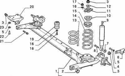

Оговорюсь заранее - тема уже создавалась, но хочется исключить старое мнение. Вощем рвутся втулки в тех подушках раз в пол года. Цена вопроса 5 уе пара. Мнений много- это расходный материал и так и надо; не родные стойки, и т.д. Но один продавец сказал что хана пружинам - подустали, надо менять. Вопрос так ли это, можно ли это опредеть на СТО или надо только на стенд, и стоит ли замарачиваться с Б/У

речь идет о детале№11

Кажись вы не поняли, говорим про элемент №11, вот оно и накрывается, т.е. рвется резина и вылазит одна железка из другой. Вопрос что это причина. Менять не жалко, но всетаки фиат не жигули

Может сам аммо дохлый? ее порвать можно только ударами в крайних положениях аммортизатора.
СообщениеДобавлено: Ср Янв 06, 2010 15:18    Заголовок сообщения: Ответить с цитатой
тогда смотри аммо или пружину
или просто ставь более качественные подушки

Согласен, но Я с таким же успехом могу посмотреть и на Луну, вопрос кто лучьше может сказать - спец на СТО или только на стенде Very Happy
СообщениеДобавлено: Ср Янв 06, 2010 18:42    Заголовок сообщения: Ответить с цитатой
а ты что сам не в состоянии посмотреть не потекла ли стойка, не разорвало ли отбойник или не ослабилось ли чрезмерно усилие пружин ?
тогда на СТО или стенд за деньги Smile
а вообще посавил бы подушки нормальные а не менял втулки
впрочем раз в пол года вкинуть 5 уе помоему не критично совсем и елси всё в норме не заморачиваться
