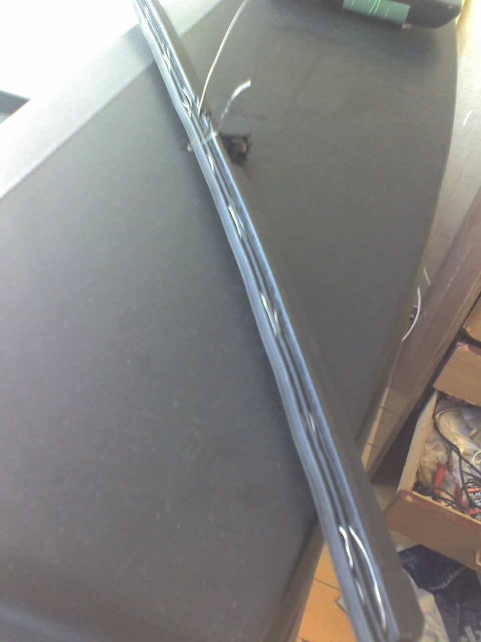

сегодня сделал подогрев дворников купил спираль для электро плитки за 2 гр отрезал кусок проволоки в 2 длинны дворника и прошил ею резинку на дворнике

резинка не плавится?

то шо дворник нормально тереть не будет видно уже на фото - он весь волнистый стал + это ж нагрузка большая

Shocked Laughing Crazy , а теперь этот дворник положить в багажник, и купить нормальный новый?

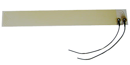

вот такие штуки есть в продаже ))

эти штуки несправятся находу сильный ветер и дворники леденеют я кстатьи нихром вставил в безкаркасные дворники проволока гарячая резинки не плавятся проволока с 1 киловатной спирали тонкая и не очень жосткая температура зависет от длинны проволоки нагрузка на одном дворнике 2 ампера трут лутше чем обледенелые льдом по стеклу но можно конешно и поакуратней сделать теперь думаю как разобрать зеркала чтоб и в них проволоку наклеить из нутри
