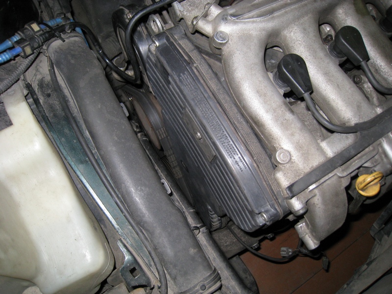

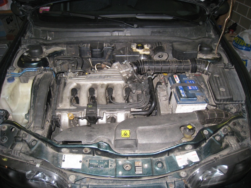

мне бы взглянуть хоть одним глазком на мотор, возможно там и коллектор снимать не нужно, и прокладка на впускном коллекторе ну ни как не одноразовая.
Если не сложно - сделай фото мотора. А почистить получится в воскресенье.,(так как я работаю на оф. сервисной станции, правда не по Фиатам Wink ). В каком раене обитаете?
Lylon
Зарегистрирован: 15.07.2009
Сообщения: 1948
СообщениеДобавлено: Чт Ноя 19, 2009 16:18    Заголовок сообщения: Ответить с цитатой
Фоты ниже, тока мне интересна та чистка что на стенде и полюбасу со снятием, чтоб можно было посмотреть как они льют. Обитаю на Виноградаре.

Кстати, вспомнил, я когда чистил форсунки, инжекторщик, как-то хитро вытащил рампу, без снятия коллектора. Повернул так эдак ее, она и вышла вправо. Только резинки пришлось поменять на форсунках, а так, там все целое и надежное. И на стенде, где продуваются форсунки, лучше подольше их погонять, они не очень быстро откисают от нагара.
