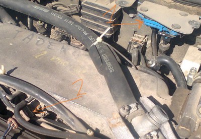

Могут ли эти два датчика влиять на мочность мотора и как их проверить?

естественно влияют.
2-й звонится на сопротивление относительно температуры, как проверить 1-й - не скажу.

1 отвечает за состав смеси, меряя давление в коллекторе. Основной датчик, по нему собственно и рассчитывается смесь во время работы двс.
2 отвечает за корректировку смеси по температуре воздуха в коллекторе.
plus
