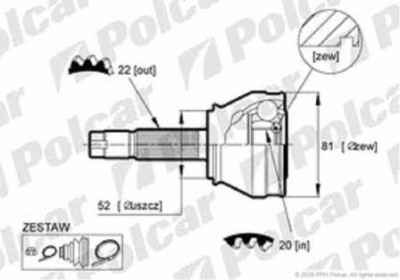

Моя беда закончилась заменой Шруса. Заказал его через интернет (№тел. +380957560457 кому надо), стоимость 40 евро. Но самое главное есть Шрусы 22 внутр и 22внешн ззубьев, для бразильца надо 22внеш и 20внутр, подходит от Фиата Палео.

Кстати о пыльнике, он остался целым, когда его снял смазки не было и чуть чуть водички было, а к левому, когда ревизию делали, ни каких претензий.
Шрус мне доставили родной с Италии, в комплекте даже тюбик со смазкой и по объёму именно столько сколько нужно
