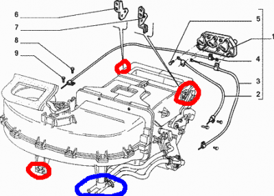

При работе двигателя печки заметил что не весь воздух проходит через нагреватель, часть воздуха сильно сифонит по ногам пассажира и немного водителю. Решил снять печку и столкнулся с проблемами.
1. Печка состоит из одной или двух частей? Я имею в виду печка это: радиаторная часть (нагрев) и нагнетательная часть (вентилятор) или все это одна деталь? Просто на ощупь я нашел отверстия в воздушных трубках в районе вентилятора а туда, не сняв печку, я не доберусь.
2. Болты крепления нашел только справа и слева (всего 4 штуки) это так?
3. После откручивания болтов крепления я откручиваю патрубки печки и снимаю эту здоровенную конструкцию? Или там есть секреты?4. Там есть какие то дополнительные отверстия в кузове в районе патрубков?
Поправьте меня если я ошибаюсь, но вся печка держится на винтах отмеченных красным, и патрубках отмеченных синим?

При снятие печки уголки 6 и 7 я с печки не откручивал (они по-моему стоят на заклепках на печки). Откручиваются два болта в верхних отверстиях уголков 6 и 7. Все остальное правильно. Но чтобы печку вытащить, надо снять пластик сверху тунеля глушителя. У меня этот пластик одно целое - магнитофон, ручка передач,ручка ручника, задняя и передняя пепельница. У тебя может быть упрощенный вариант этого оформления.Смотри по месту.
Дуть по ногам пассажира может через отверстия между двигателем салоном. У меня через одно отверстие проходят провода на мозги Bosch, а второе должно быть заглушено и заглушка была утерена. Посмотри еще там.

Эти уголки и правда на заклепках) Но у меня всю конструкцию что то держит в районе обозначенном синим (только выше, не само соединение с патрубками). Моя конструкция разборная, и вся уже снята (остался только руль на месте с рычагами управления, да переключатель скоростей). Еще вопрос: Где именно находится блок резисторов? Уменя мотор пустили в обход системы без сопротивлений и он при включении гудит как турбина!

Где патрубки печки - там нет крепления. Сами шланги в моторном отсеке ты снял? Блок резисторов лучше искать на разборка. Там нихромовые спиральки с очень маленьким сопротивлением.( Большая мощность двигателя печки). Для охлаждения этих резисторов они и стоят в воздушном потоке вентилятора.

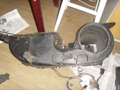

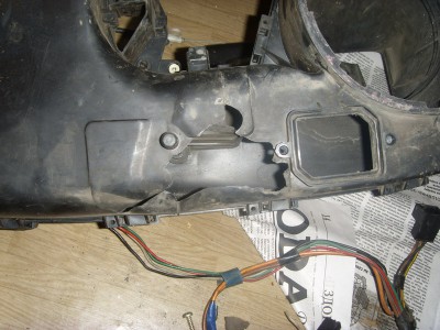

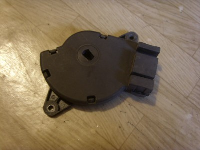

И так добрался я до печки. К стати хорошо что тосол слил... Цвета он был не первой свежести. Разборка печки показала что мне нужен блок переключения скоростей печки, и часть воздуховода идущая от двигателя к самой печке. Блок сопротивлений к счастью оказался на месте. Каким образом была создана эта кошерная дырка мне не понятно.

Дыра от выломанного крепежа печки.(на твоей картинке обозначено красным рядом патрубками) Такие блин у нас "мастера".
Я думал ты давно это сделал - без скидывания патрубков в моторном отсеке печка не вынимается.

Поставил печку, завел машинку, и через пару минут после прогрева у меня в машине африка) и что самое главное дует только откуда нужно) и у вентилятора аж 4 скорости) Спасибо finenko за запчасти Very Happy
