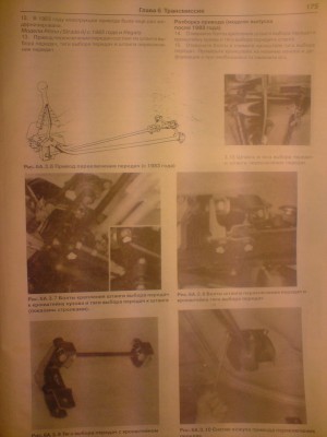

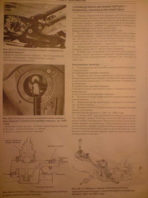

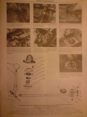

Володя, вот несколько вариантов (не все)...
за качество извини, по-быстрому телефоном фоткал...
Покажи ту "хреновину"

ТЯГА ВЫБОРА ПЕРЕДАЧЬ ВТОРОЙ РИСУНОК....

третий рисунок
Владимир Сергеевич писал(а):
чевож можно придумать то???
Да чего тут придумаешь... Если на разборках найти не удастся - надо сделать такую же... По сути это просто планка с двумя дырками на концах, нагрузки на неё никакой нет, она, так сказать, связующая кость скелета Smile Только у родимой в дырках сухарики, и она ими защёлкивается на пальцы, тоесть в этих местах она должна не жёстко крепится, а иметь некоторую свободу... Её задача - удерживать расстояние между двума точками.
У тебя её вообще нет?
