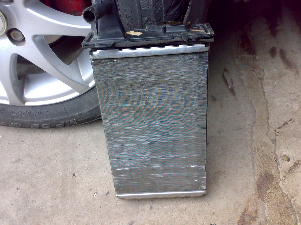

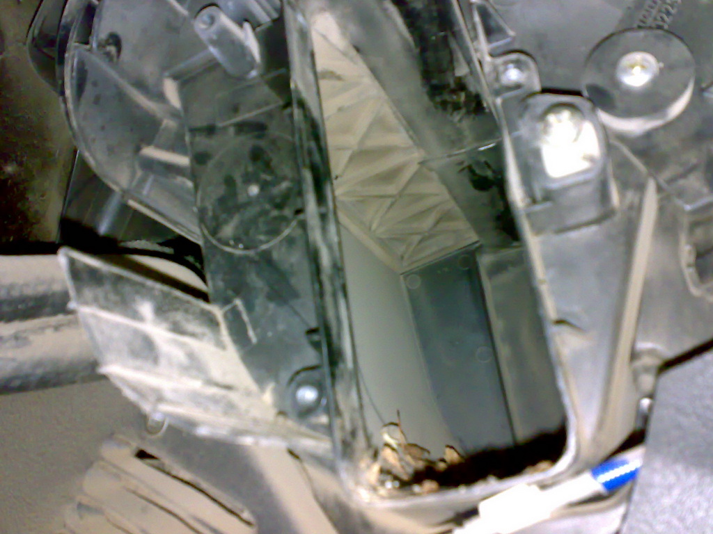

Не знаю как у Типо на Дедре http://fiat-club.org.ua/forum/viewtopic.php?t=14140 и это полезно почитатьhttp://fiat-club.org.ua/forum/viewtopic.php?t=17513
У меня получилось промыть не снимая печки, шланги от печки отсоеденил в раене двигателя и проточной водой промыл чередуя на вых. и входящие патрубки. Но это помогло временно а так снимал
