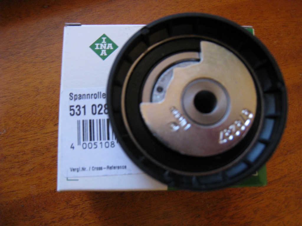

Парни, подскажите как его правильно ставить, натянули закрепили по метке(точка углубления-метка напротив выступающего носика, тоесть натяжка вполовину), чуть провернули ремень а метка становится как на фото ниже, как его ставить?

Так он нормально стоит. Он же самоподжимной

Да вроде в натянутом состоянии точка должна быть в ровень напротив носика что посередке.

Все, разобрались, натянули, поставили, затянули Yahoo!

У тебя другая конструкция, смотри мануал по Машке, есть на форуме там в принципе все написано, у меня например на 1.6 для установки ролика нужен специальный ключ для натяжки ролика, который мы заменили традиционной монтировкой.

Глянь мануал, я не вникал но 1.4 там вобще помоему никаких специальных ключей не надо, да и натяжка ролика может отличатся. У меня натяжка в процесе работы выбирается самим роликом.
+1

его надо руками выкрутить в максимально отжатое положение, зафиксировать медной проволочкой, поставить, одеть ремень, и снять проволочку!!! и будет счастье
