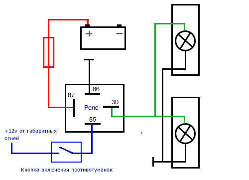

Вопрос таков!
Хочу подключить туманки к кнопке противотуманных фар на ручке поворотов. или как она там называется. Но думаю смысл вопроса понятен.
К чему и что лепить?

Tanker
Просто подключить-не потянет. Через реле..
А вообще, более правильно подключитьотдельной кнопкой. Кстати штатная проводка на Типо для этого есть, но не у всех контачит.
СообщениеДобавлено: Пн Дек 07, 2009 09:04    Заголовок сообщения: Ответить с цитатой
Собственно, такое раздельное включение задних и передних туманок, встречается на единицах машин. Посему думаю что криминала не будет.
Технически надо ставить дополнительно реле, т.к. контактная группа и проводка не выдержит нагрузки.

СообщениеДобавлено: Пн Дек 07, 2009 09:30    Заголовок сообщения: Ответить с цитатой
просто задние туманки вкл при ближнем свете а иногда удобно включить габариты и передние туманки, ИМХО
я ставил реле и отдельную кнопку на передние туманки проводка на туманки была просто неподключена

СообщениеДобавлено: Пн Дек 07, 2009 10:59    Заголовок сообщения: Ответить с цитатой
Я сделал одной кнопкой,задние и передние.Ничего не меняя не ставя доп. реле. задние лампочки 21+21=41Вт передние 60+60=120Вт Итого 161Вт Это 13 А. Реле минимум 20А, а уменя стоит или 30 или 40-не помню.

Схемка

Andrey Andrey
О! За схему огромное спасибо! Уже 3 человека с форума помогли по машине разобраться!!!
Всем огромнейшее СПАСИБО!!!
А вот 85 идет на кнопку включение туманок, а че от кнопки за проводок идет? че за 12 вольт от габаритных огней?
