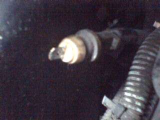

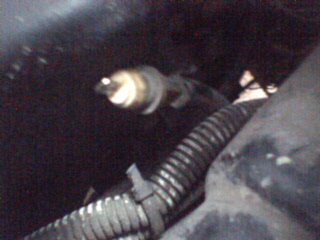

Що це за розйом,він висить десь над генератором?

Похоже на роз'єм лямбда-зонда.

Так це він...

до нього іде зелений провід

это сигнальный провод лямбды стопро. Подогрев лямбды на отдельном разъеме.

если зонд ввёрнут под 1 цилиндром на него подогрев не подаётся впрыскGM-SPI
