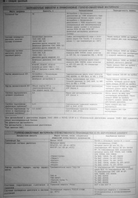

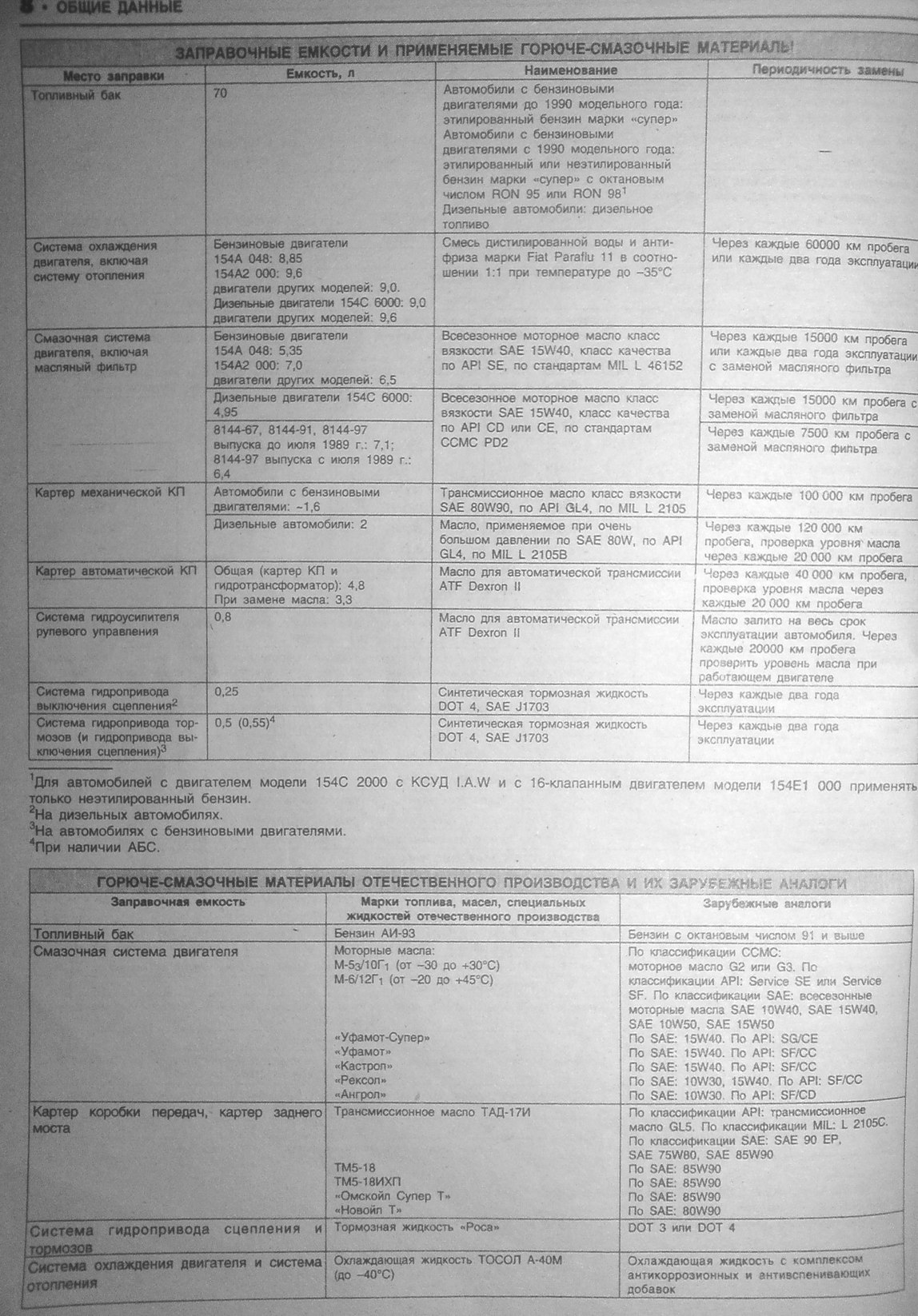

Здесь, кажется, всё есть...
... из книги по Кроме 1985-1993 годов выпуска.
Соответствие марка-модель двигателя тут http://fiat-club.org.ua/forum/viewtopic.php?t=19396&highlight=
