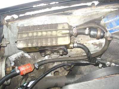

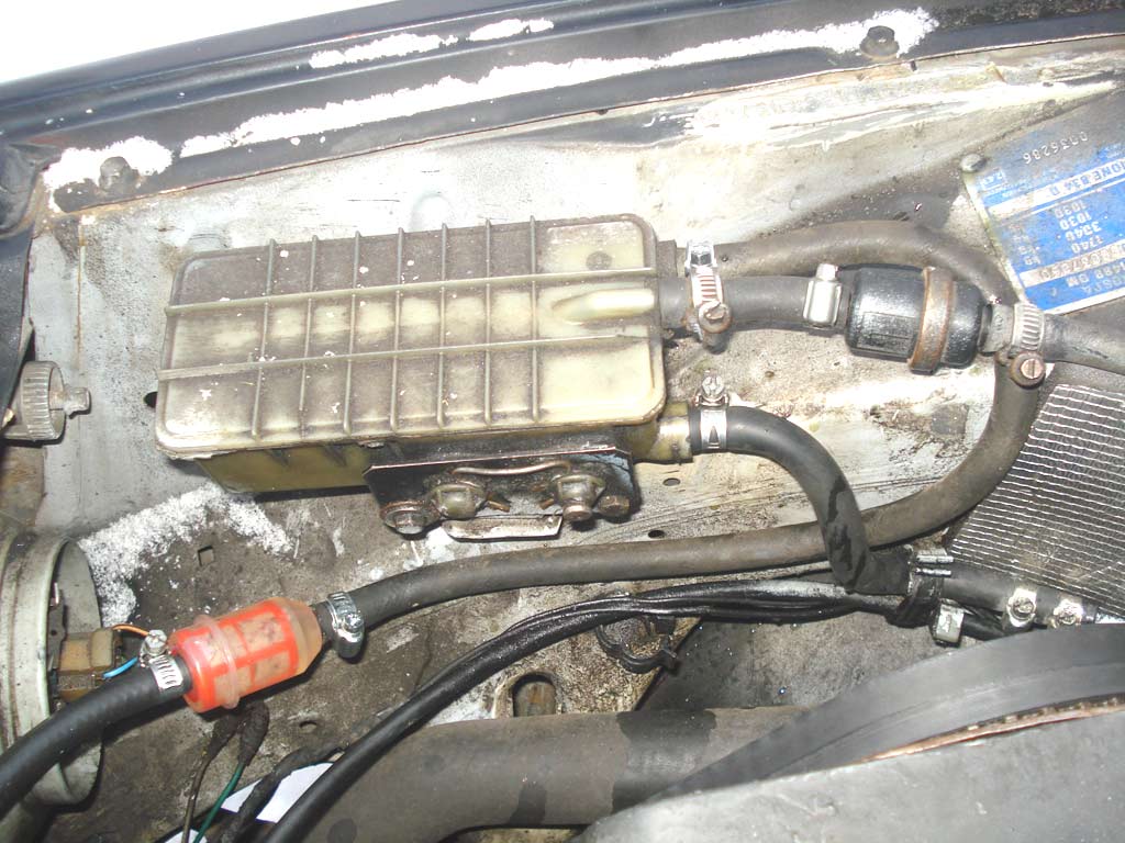

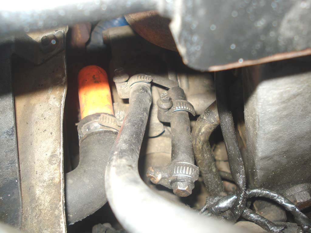

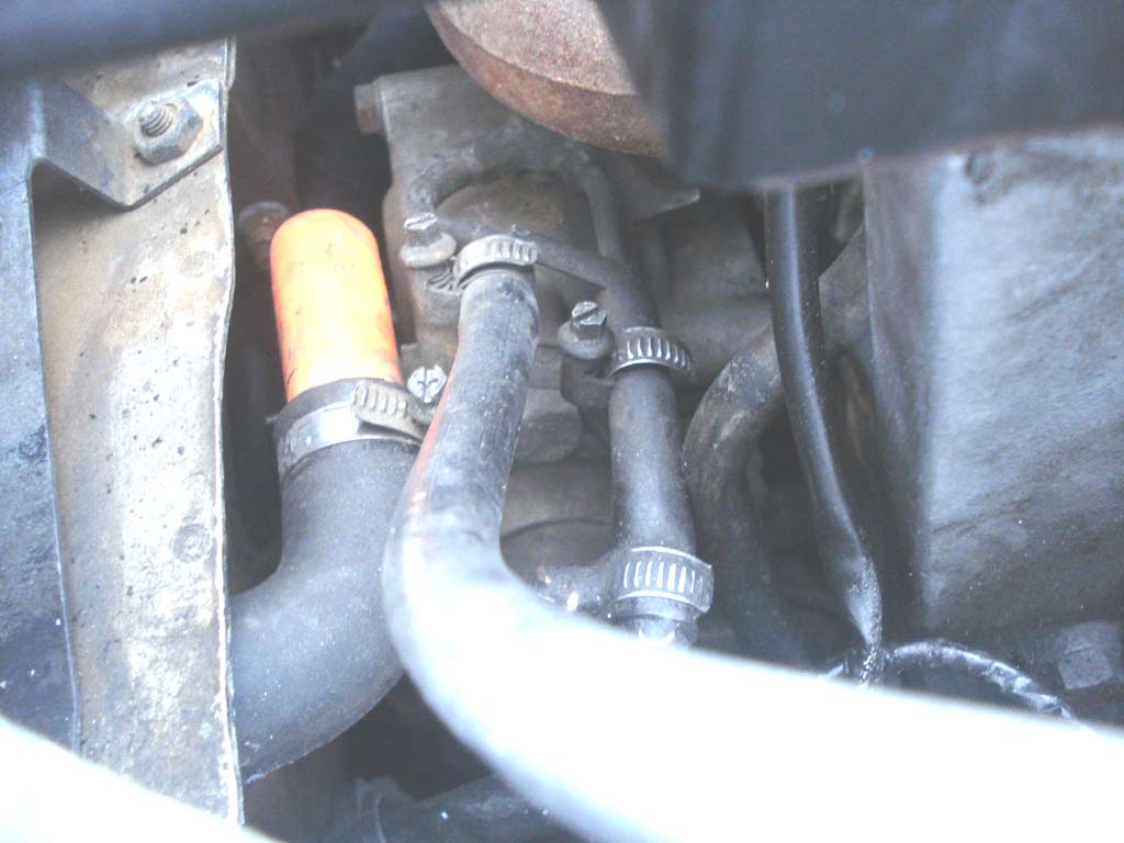

Приветствую Господа.
Пытаюсь задействовать штатный подогрев топлива, бо задолбало замерзать и парафиниться!
Мой подогреватель, греет за счёт охлаждающей жидкости, что меня вполне устраивает.
Подогреть соляру на входе, перед фильтром грубой очистки... и мороз пофиг любой.
В бачке подогревателя вход-выход топлива и, что весьма странно 1 вход(без выхода) для антифриза, через терморегулятор (клапан). То есть жидкость не циркулирует, а неким образом просто подаётся.
Очень интересно, как она может подаваться в глухой бачёк Confused
Но хз, по законам физике вполне реально, если бачёк предварительно заполнить, мож и будет прогреваться, так как он находится по уровню выше системы охлаждения.
Если бы бачок был в кольце, тоесть вход-выход, всё былоб просто и понятно... Ладно, не суть, хотя мысли на данный счёт с удовольствием бы выслушал.
Вопрос в другом.

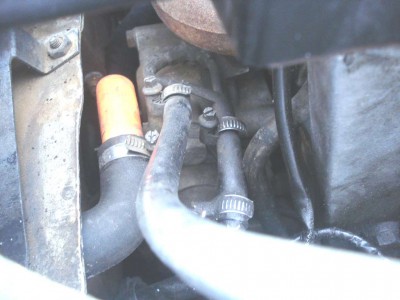

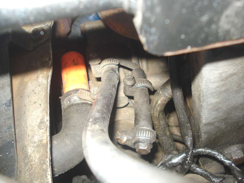

Жидкость через некий тройник подходит к бачку, но 1 вход в тройнике отрезан и заглушен.

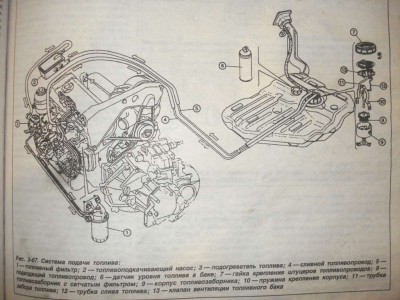

Судя по картинке с мануала, дополнительная подача должна идти с радиатора, на радиаторе не нашёл ни какого дополнительного отвода.
Не могу раздуплить откуда подаётся жидкость.
Ниже фотки и схема с книги. На схеме изображён подогреватель с оттоком (сбоку), у меня данного оттока нет, в том месте крепёж к кузову. Подвод и тройник приподнят вверх схематически и стрелкой указано куда он садится.
Как вариант, если не получится заставить подогрев работать, думаю сделать отток в ручную. Высверлить отверстие в бачке, вставить штуцер, запаять его и просто закольцевать бачок в малое кольцо охлаждения.
Естественно без терморегулятора, дабы не перекрыло случайно.
Может кто сталкивался с данной системой подогрева топлива???

Гм, а чё тут понимать fhoto1.jpg есть сам девайс.
В него подаётся топливо, внутри змеевик, топливо выходит.
Сам девайс заполняется горячей жидкостью из системы охлаждения.
Результат думаю понятен.
Меня беспокоит вопрос, как жидкость может подаваться не имея выхода.
Если бы вход-выход, тоды ясно. А так... хз в общем.

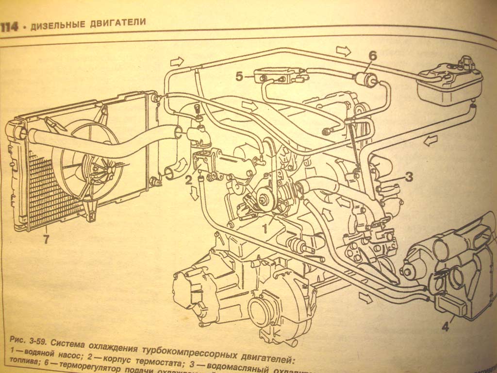

Дабы было более понятно.
Прилагаю схему, где изображён именно мой девайс. (№3 на схеме)
Да и именно мой двиг.
Указана подводка топлива.
По центру, видно, штуцер для подачи жидкости, только подводка не указана.
Подводка и сам тройник видны на рис. fhoto5.jpg в первом посте.
Но там сам девайс не такой как у меня (указан с оттоком-циркуляцией топлива)
Через тройник, насколько я понял подаётся жидкость с малого кольца и с большого кольца.
Бо то, что сейчас подведено, связано с нижней трубой радиатора.
То, что обрезано и заглушено, судя по схемам выше идёт от верхней трубы радиатора.
В данный момент жидкость просто чуть капала с существующей подводки. вероятно потому как машину сильно не прогревал и термостат не открывался на полный круг.
Вероятно надо пробовать искать, откуда сделать подводку с малого круга.
Но повторюсь, сложно понять как оно может прогревать сам бачок, не имея оттока-циркуляции жидкости в самом девайсе.

СообщениеДобавлено: Пт Янв 22, 2010 20:25    Заголовок сообщения: Ответить с цитатой
Фух... Осилил! Very Happy
Подогрев заработал.
Действительно, таки был отводящий штуцер для циркуляции, просто он был расположен на креплении и выломан заподлицо, саморезом заглушен типа.
Разводку сделал по своему, бо как по науке, не получалось.
Вход жидкости взял с картера двигла, выход запустил в расширительный бачок. Бачок так же находится в малом кольце циркуляции, посему всё гуд.
5 минут работы двигла и тёпленько Smile
Топливо провод после подогрева тёпленький, фильтр тёпленький, насос тоже тёпленький)))
До какой температуры нагревается соляра - хз не мерял, но на ощупь весьма тёплая.
В бачке подогревателя температура 70-90, змеевик с топливом греет качественно!
Так что Господа, рекомендую!
Качественный подогрев, без каких либо расходов лишних, электроэнергия в том числе.
Ищите на разборках девайс как на fhoto1.jpg и будет вам счастье в холода

DEMOKPAT
+1 На fhoto1.jpg чітко видно самонаріз.
