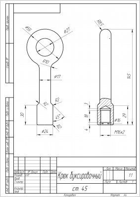

Если в Панде такой как в албеи то вот его даже чертеж есть

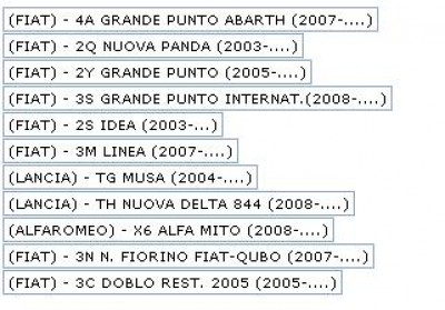

Ага EPER говрит что крючек такой же как у Добло, а у него наружная резьба а тут внутренняя.
Значит надо будет померять. Ниже список машинок в которых такое же ухо.

Muzzy
так, выходит, тот чёртёж, который вы привели выше - не подходит?
я пока эту проблему не решил. попробую погуглить по вышеуказанным моделям, может чертежи их крюков будут.
