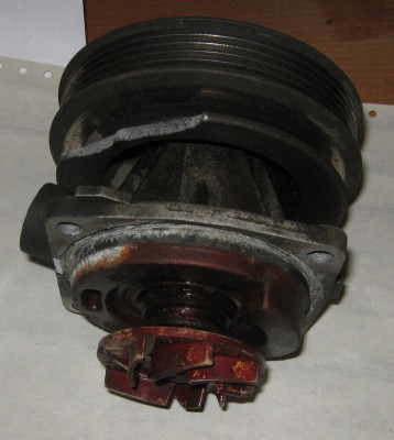

Недавно помпу менял.Заказывал с корпусом.Их правда три типа:
1.без гидрача
2 и 3 с гидрачем.
Замена-довольно хлопотное дело,но не боги горшки общигают.
Реставрировать дело практически не реальное(хотя одну удалось-заменить сальник подшипник на жиговский)а вот эту - такая участь досталось.
ПыСы.Откручивать конечно надо сам корпус от блока,а не помпу из корпуса.
