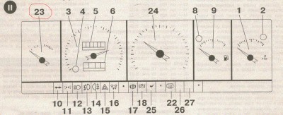

Вобщем сколько у меня машина, столько же времени экономайзер (по книге эконометр) держит стрелку в красной зоне.
Даже на выключенном двигателе. В букваре написано что он вакуумного типа, я вот тут и думаю мб засорилась трубка?
Как его можно в чувство привести?
Куда он вообще подключается чтоб знать откуда копать?

это тупо манометр вакуума
соотв из приборки торчит сосок сзади данного девайса
этот сосок путем шланчега соединяется с рессивером впуска (после дросселя) или если машина карб то с впускным коллектором после карба
если после данного соединения он не кажет то ему звездец настал ))

при покупке на моей Кроме эконометр не дышал.После снятия приборки
обнаружилось,что трубка(на которую надевается ,,шланчег,,)забита многолетним кизяком.Прочистил трубку и шланг,стыканул-и прибор заработал!

прикольно будет на моей такой прибор воткнуть
там красная зона это нету разряжения (педаль в полу)
а у меня турбак
стрелка пройдя красную зону уйдет за ограничитель когда турба дунет ))))))))))))))

по ходу дела возник такой вопрос: когда на холодную Крома подергиваеться и плохо едет этот самый эконометр очень дико заваливаеться в красную зону (хотя газ при этом не давлю). Когда же она "просыпаеться" (т.е. начинает опять нормально ехать) стрелка становиться как положенно на середину.
О чем это может говорить?

Это говорит о подсосе воздуха.

ну не совсем о подсосе скоре когда она холодная идет неправильная смесь и она на грани глушения то есть ей тока тока хватает саму себя крутить и соотв эконостат показывает что в коллекторе нет разряжения
проверь также датчик температуры по мануалу сопротивление посмотри
