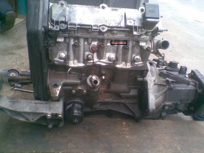

				|  Добавлено: Ср Фев 10, 2010 18:42    Заголовок сообщения: |   |
				| фото
		| Описание: |  |
		| Размер: | 331.98 KB |
		| Просмотрено: | 452 раз(а) |
 067 763 30 38

				|  Добавлено: Ср Фев 10, 2010 18:45    Заголовок сообщения: |   |
				| Ну теперь точно не ошибусь. А датчик который ниже и правее стоит это давление масла? |  |

				|  Добавлено: Ср Фев 10, 2010 18:49    Заголовок сообщения: |   |
				| он самый. Только есть подозрение, что в таком поведении показометра на панели виноват не датчик, а плохая масса панели. Покурите форум, дорогой земляк   _________________
				| gupenets да
