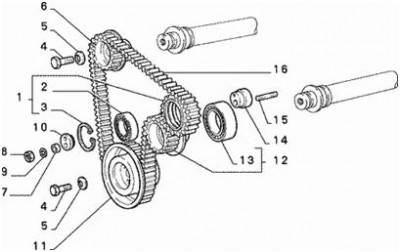

karasoff
Эти 2 подшипника идут на балансировочный ремень?
karasoff
Зарегистрирован: 09.03.2009
Сообщения: 1387
Откуда: Львов
СообщениеДобавлено: Чт Фев 11, 2010 12:34    Заголовок сообщения: Ответить с цитатой
Меньший в ролик балансира, больший-опозитный ролик ГРМ.
 Просмотрено:  341 раз(а)
Юрец24
Зарегистрирован: 09.11.2009
Сообщения: 1040
Откуда: Конотоп
Авто: Fiat Tipo 2.0 16v
СообщениеДобавлено: Чт Фев 11, 2010 14:51    Заголовок сообщения: Ответить с цитатой
karasoff
Позиции 2, и 13?
karasoff
Сообщения: 1387
Откуда: Львов
Да.

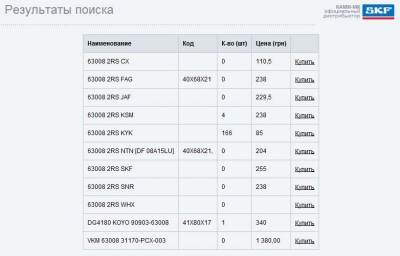

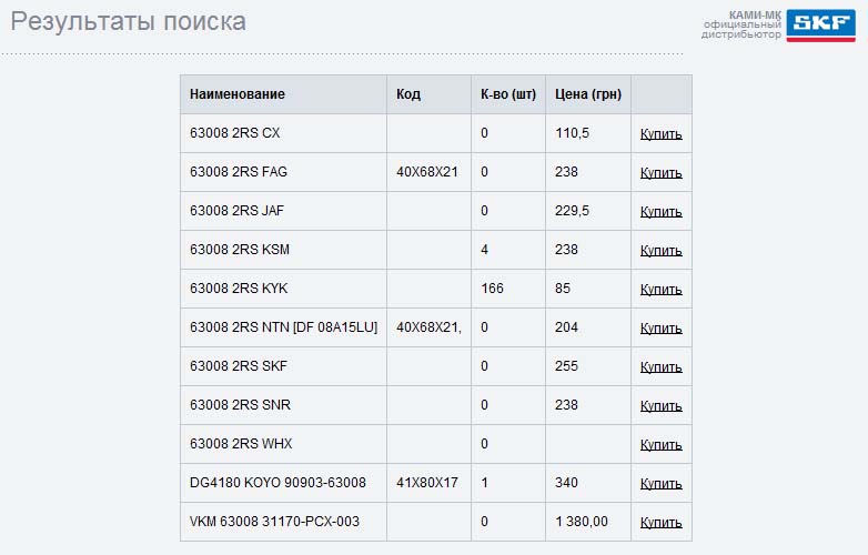

Подскажите, в принципе любой подшипник подходит, или есть какие-то особенности? Например:
 Просмотрено:  264 раз(а)
Кто тут последний в Короли? Как, никого? Тогда я первый! ((с) Рабы Лампы)
СообщениеДобавлено: Пн Авг 13, 2012 20:36    Заголовок сообщения: Ответить с цитатой
Greben
впринцепе любой 6008 подшибник.
