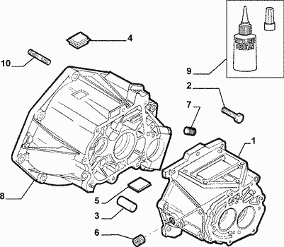

интересует где сливная пробка, заливная горловина и как проверить уровень масла? Может у кого есть в картинках Wink или ссылку?

Подними машину и внимательно посмотри на КПП. Сливная пробка внизу, в задней части. Заливная-в передней части по средине. Увидишь.

заливная № 6 , сливная внизу на редукторе .увидишь не перепутаешь. масло 75W90 Gl5 или 75W80 Gl5 нужно 2 литра, при заливке лучше наклонить машину(левое переднее колесо поднять) чтобы залить максимум ( тогда пятая передача не будет голодать),
