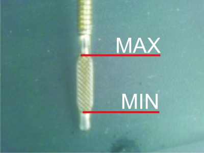

У меня на щупе нет отметок Min и Max и рисок нет никаких как определить уровень? Fiat Marea

Купить другой щуп.
Подбери на рынке от любой авто или ищи фиатовский

to Levchenko
в Мареа система такая, что по красной лампочке ориентироваться надо)
не горит - значит всё ок.
горит - маслеца подлей чуть-чуть))
шютка))
у тебя конец щупа расплюснут и с насечкой. Так вот, верхний край насечки - это МАХ, нижний край, соответственно MIN уровень.
усьо просто)

я ПРАВИЛЬНО ПОНЯЛ?
Я ПРАВИЛЬНО ПОНЯЛ?

Levchenko
Правильно.

bingo!) Dancing
