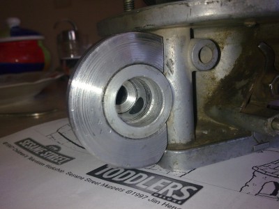

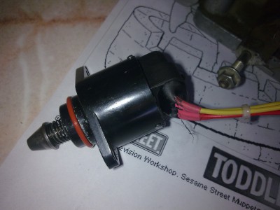

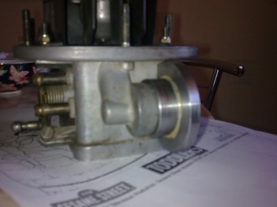

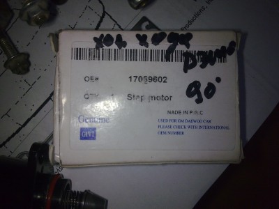

Хочу поделиться опытом. Родной шаговик имел механический износ из-за этого подклинивал. На базаре был куплен ШДХХ от део за 90грн, те что были от ваза имели больше люфтов и стоили дороже, хотя можно и их. От родного регулятора был выкручен конус (игла) зажав плоскогубцами шток, и метчиком М3.5 перерезана резьба после чего он накручивается на шток от део. С регуляторм больше ни чего не делал. Далее вооружившись несколькими райберами увеличил отверстие в корпусе дроселя до размера посадочного места шдхх от део. У токаря сделал флянец у которого была отрезана часть так чтоб напресовать на корпус дроселя для крепления шдхх. Фото думаю прояснят. После обкатки раскажу как работает, пока все ок.
Кстати, сопротивление обмоток, общий ход, шаг штока, абсолютно одинаковые, единственное что не проверил это колличество шагов на оборот, может и отличается.

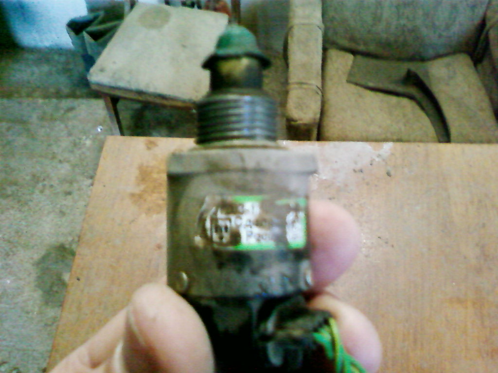

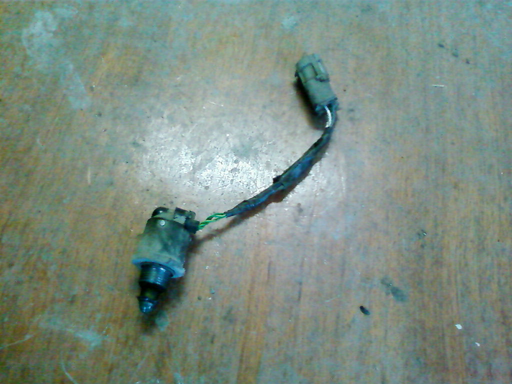

подключение к нивовскому я писал в теме по монику на наш мотор только я не морочился с переходником а нарезал резьбу прям на клапане диаметр подходит и бошку не переделовал нивовская просто чуть короче при сильных морозах обороты малость завышены а так вполне работает
Pavlo89
Зарегистрирован: 02.02.2010
Сообщения: 141
Откуда: Россия Астрахань
Авто: фиат типо 149с2046
СообщениеДобавлено: Пт Фев 26, 2010 22:02    Заголовок сообщения: Ответить с цитатой

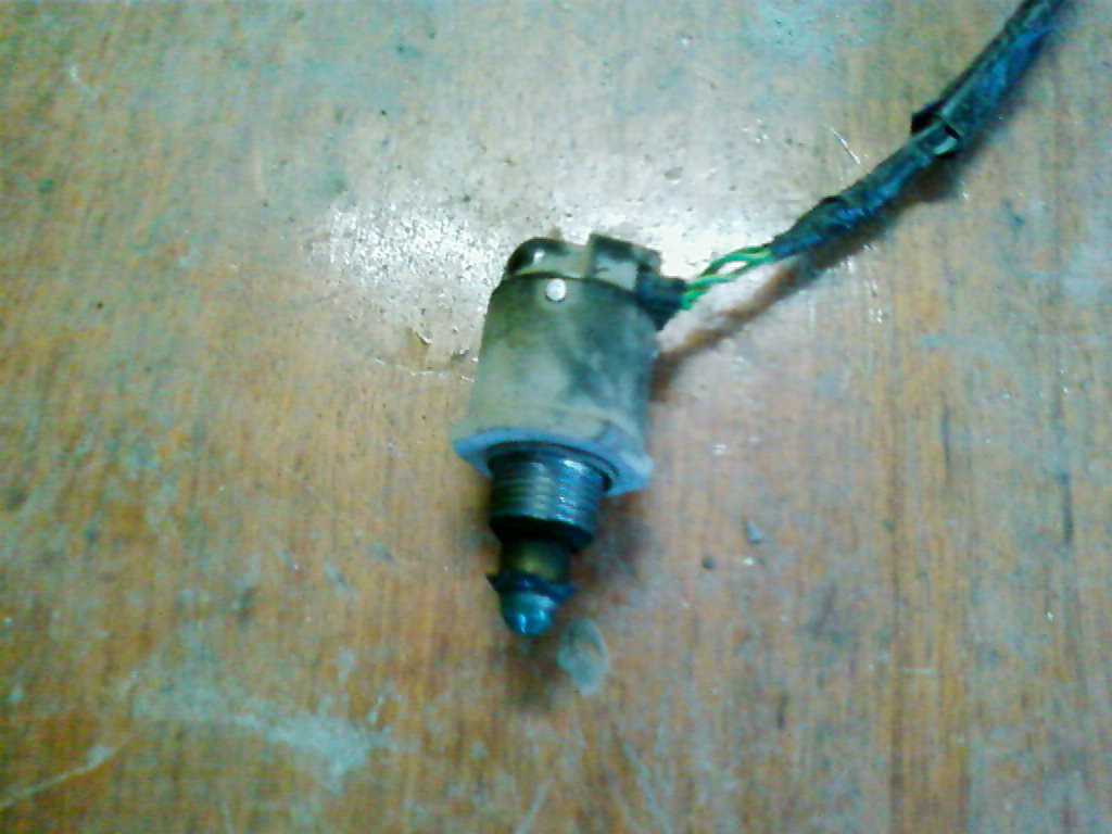

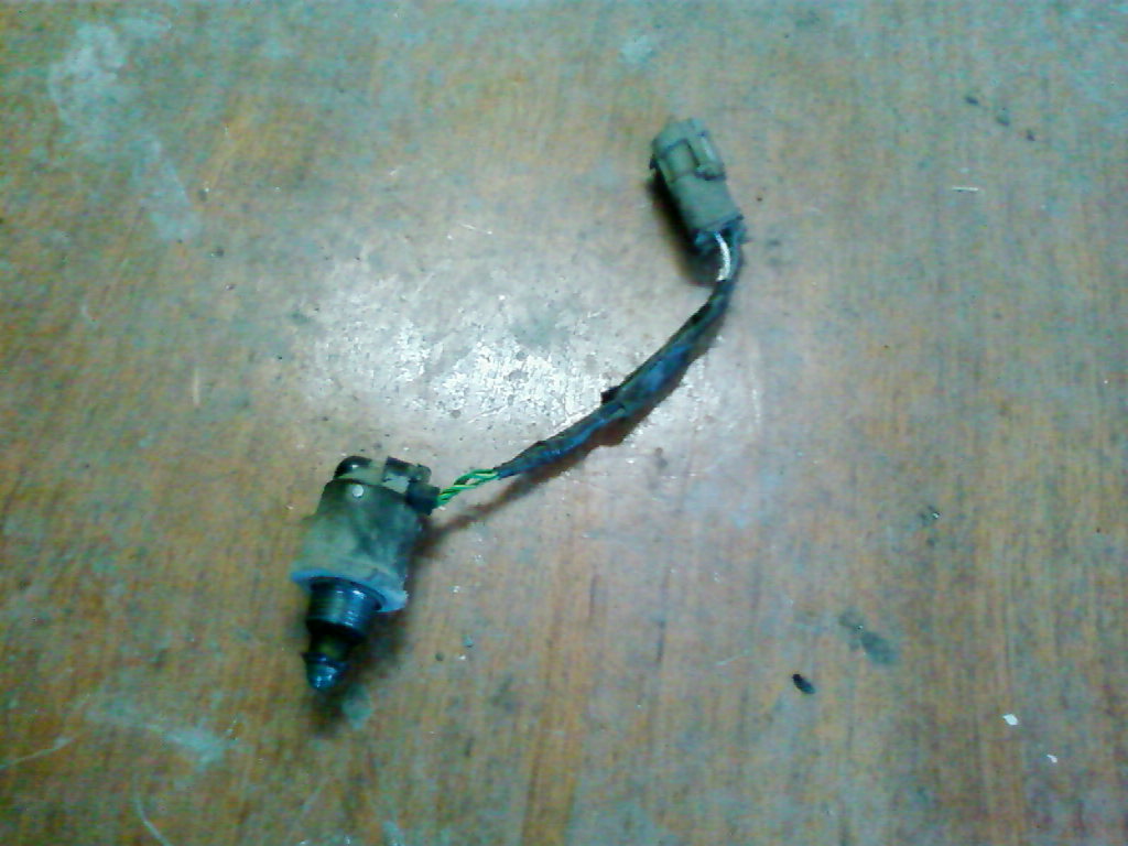

да разъём был взят от старой лямбды ваз четырёх канальный хвост знать бы как прилепить фото мог бы показать как выглядит

На фишке родной:
1 обмотка
A-CB
B-BV
2 обмотка
C-HV
D-GR
На доноре тестером определяешь пару контактов соответствующие одной обмотке, соединяешь обмотки соответственно, не обращая внимание на полярность. Далее включаешь зажигание, при этом шток должен выдвинуться (если его не притормозить вывалется). Если шток наоборот заежает, то меняешь полярность на одной из обмоток.
А ты сообщение пеши не в окне что возле смайлов а чуть ниже нажми на ОТВЕТИТЬ а там обзор и прикрепить фаил ну и псле естественно отправить! Wink
 Просмотрено:  319 раз(а)
 Просмотрено:  306 раз(а)
посмотрим что получится

я ещё с только учусь в кнопки попадать.кстати огромное спасибо вашему сайту практически полностью наладил моник.летает как самолёт мне на диагностике сказали что у этого раритета ещё комп ламповый стоит,а он оказывается безо всяких доморощенных "спецыалистов"сам знает и если умеючи спросить расскажет что болит.

по цвету хз на новом хвосте все четыре провода как видишь зелёные с жёлтой полосой.в теме по нашему мотору я описывал как скрутить по порядку пучок не распутывал прозванивал тестером.
