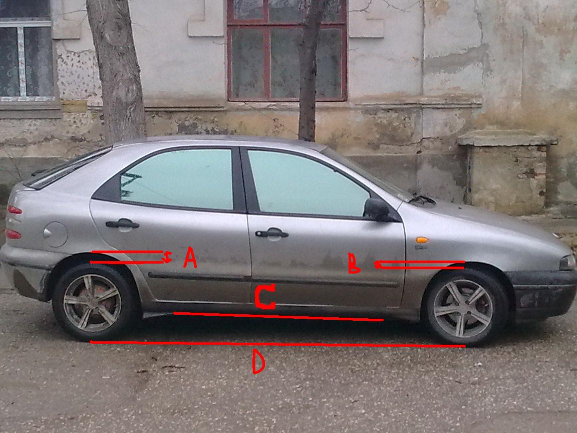

Подскажите, как должно быть? Должно ли «A» соответствовать «B», «С» быть параллельно «D». Как можно поднять передок?! Пробовал менять пружины не помогло.
Я слышал, что можно поставить проставки под пружины?! Кто сталкивался, подскажите, что надо делать, жду совета!

А не равно В . С не параллельно D . Для поднятия передка нада поставить пружины с более тяжелого мотора (например дизель) и ни в коем случае НИКАКИХ проставок

А разве все пружины одинаковые по диаметру и посадке? Может передок просесть из-за опорных подшипников и как их поверить?

а какие сейчас пружины стоят? Давно менялись? Вместе с амиками? Совет по дизельным пружинам правильный, но еще правильным будет так же замена аммо от того же дизеля... Если станут конечно Smile Иначе стойка работать не будет.

Пружины "луджифорс" менял недавно, но толку не дало! Я думаю передку не хватает 3 см но где их взять?

с дизеля!

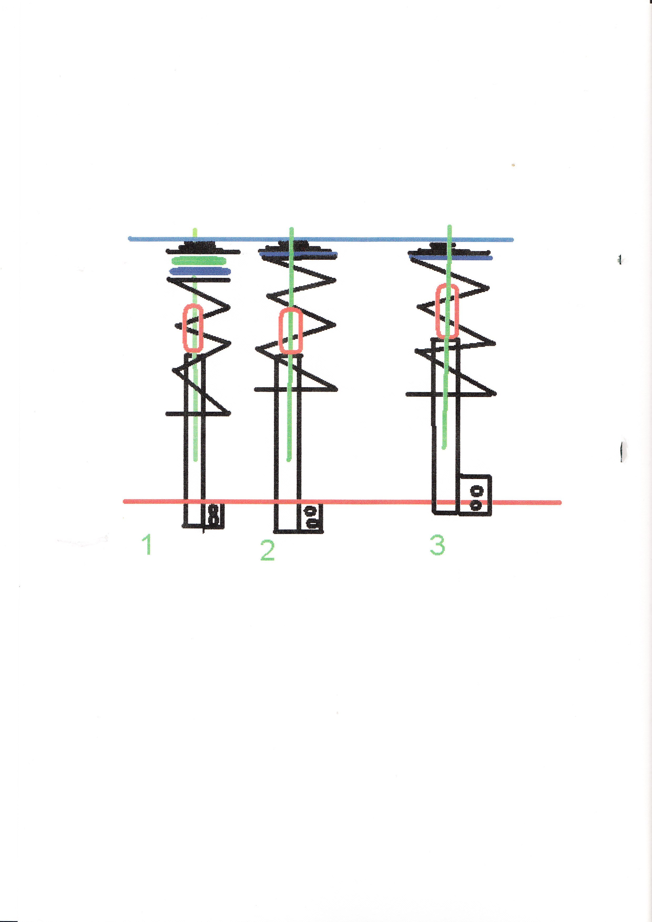

Проблема в том что есть в каталогах куча резинок разных толщин ; есть проставки , опоры стоек и тд . Визуально они подходят только как оно на самом деле? У меня проблема в том, что передок занижен и это факт! Ни одна машина с завода не идет с клюющим носом это просто не красиво. Начал искать причины поменял пружины эффект нулевой опорные визуально в норме и не могли же они просесть на 3 см? Как оказалось мастера которые ковыряли машину доме меня впихнули отбойники аналоговые, и они больше чем надо получилось что машина сидит на них и стойка не работает. Отбойник меньше не повлияет на высоту передка, хотя он может сесть еще! Остается стойка!? Я как подозреваю, что она не подходит к этой модификации машины. Она подходит к машинам, у которых в передке старая модификация подвески, а в чем разница «как я думаю» попытаюсь нарисовать. А отчего все это? Первое Фиат выпустил столько модификаций «бравиков», что голову сломишь, что где должно стоять, второе и самое главное это специалисты; одни продают другие, на сервисах, «тулят» только бы встало!
P/S На рисунке 1-старая, 2 новая, 3 смешанная стойка - как у меня !

А в металлике зачетно смотрится......Жить хочешь ни в коем случае проставки.Парни правильно пишут... Very Happy
